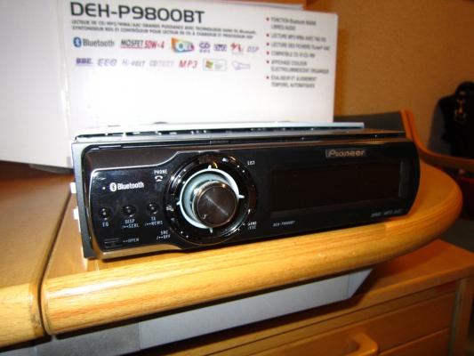

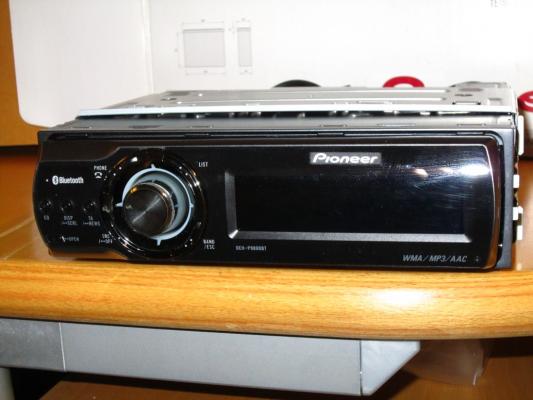

Strøken Pioneer DEH-P9800BT selges. Er brukt ca 1 år og ligger nå i esken sin med alt tilbehør og manualer inntakt, selges grunnet overgang til annen bil med 2u enhet orginalt montert Spilleren har en bra lyddel med 3 highvolt linjeutganger, blåtanntilkopling for telefon, mikrofon som måler lyden og stiller inn lydbildet, Organic EL display som kan endres farger på og fjernkontroll. Selges for 3000,-, Martin
