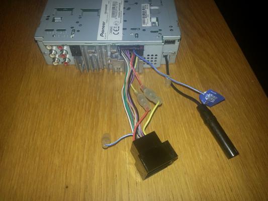

  1. Da blir det innkjøp av signalkabel på mandag..og tilkobling :))) Tusen takk, cossiemk1 :)
  2. Ok, det står system remote control på den blå lappen. Er ikke det til fjernstyringen på rattet? Det er spenning på de gule og svarte kablene inn til suben :) Så gjenstår det bare å finne hvilke kabler i dashen som man skal bruke. Har du noen ide om hvordan man finner/søker seg frem til hvilk(e) kabler som er aktuelle i dashen?
  3. Takk for svar cossiemk :) Er det den blå/hvite kabelen på suben og den blå/hvite, uten merkelapp som kommer utfra isokontakten fra spilleren som er remote kabelen? Skal sjekke om det er spenning på de gule og svarte nå :)

  5. Takk for svar cossiemk1 ! den blå grønn gul kontakten fikk jeg vite at jeg ikke skulle koble til, så den er ikke tilkoblet. Jeg koblet av den svarte kontakten på suben, men det var fremdeles ikke ikke noe lys på suben. Alle tilkoblinger som du ser på suben var tilkoblet når jeg først så på baksiden av suben(i motsetning til på bildene). Suben har sin egen remote. Jeg fikk koblingsskjema fra Pioneer på suben men er fremdeles like lite klok. Legger det ved som pdf her. Kanskje det blir litt lettere å finne ut av det da? Eventuelt, er det noe firma eller noen i Oslo som er flinke på slik (uten at man skal betale en formue) som kan anbefales til å få koblet det slik at det virker som det skal?
  6. Hei! Jeg har byttet ut standardspilleren i bilen min med en ny Pioneer DEH-6400BT http://www.pioneer.eu/no/products/25/121/61/DEH-6400BT/index.html I bilen så var det montert en Pioneer TS-WX 22A subwoofer med innebygget forsterker og fjernkontroll http://www.pioneer.eu/no/products/archive/TS-WX22A/index.html Mitt problem er at det mangler bruksanvisning på subben og jeg ikke vet hvilke ledninger på isokontakten som må tilkobles for at subwooferen skal virke? Jeg har fått de andre høytalerene og selve stereoen til å virke, men greier altså ikke å lokalisere hvilke ledninger som skal kobles sammen for å få subwooferen til å virke. Det sto en Blaupunkt spiller originalt i bilen, og når jeg kjøpte Pioneeren så fikk jeg med en ISO overgang som jeg har måttet bruke. Legger ved enoen bilder fra koblingspunkter i dash og bak på sub, samt av stereoen. Håper noen her inne kan hjelpe meg med dette problemet!
