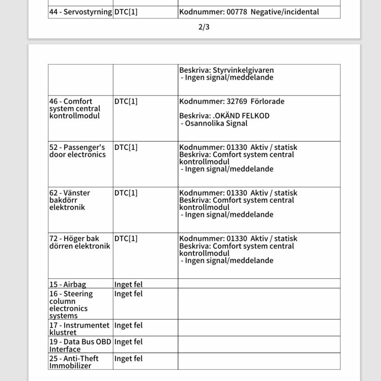

Noen i området Moss-Mysen-Oslo-Skarnes-Kongsvinger-Magnor eller andre steder i en grei radius av ca Jessheim som har VCDC å har lyst til å ta en titt på min golf 5? mangler bare kode 00778 styrevinkelsensor mekanisk feil for å få golfen ( 5 1,6) godkjent . Send gjerne PM.

Alt er etter sletting ja, som jeg skriver så virker både lys og dører så den har jeg ikke brydd meg om enda, tikkingen satser jeg på roer seg når den får kjørt lit mere, tokk en 4km tur i sta og syntes den var bedre allerede men får høre når motoren er kald igjen hvordan den låter da. tenkte sveise kanaler om et par ukers tid å da mangler bare esp lampa for å få den godkjent trur/håper jeg, da vil jeg bli mer kjent med bilen å kan se hva som eventuelt fikser seg selv etter lit bruk. har fungerende rattvinklsensor i delebilen, burde kanskje bytte til den? Den melder jo og om mekanisk feil under bremseelektronik? Kjenner ingen med VCDC.
tokk ny diagnose nå, første delen er på pærer, alle virker men kom etter å ha byttet lykter, har ikke brukt tid til å se på det enda. varsel om rattet ble borte når jeg kalibrerte med å svinge fra side til side men får ikke slettet feilkoden da den tydeligvis henger sammen med espn, bilen drar ikke til siden så trur styringa er rett. vifte virker når jeg kjører test på den med obd leseren min, men ikke når bilen blir varm. varselet om dørene er og noe forvirende da vinduer virker som de skal både med knappener og obd leseren,
