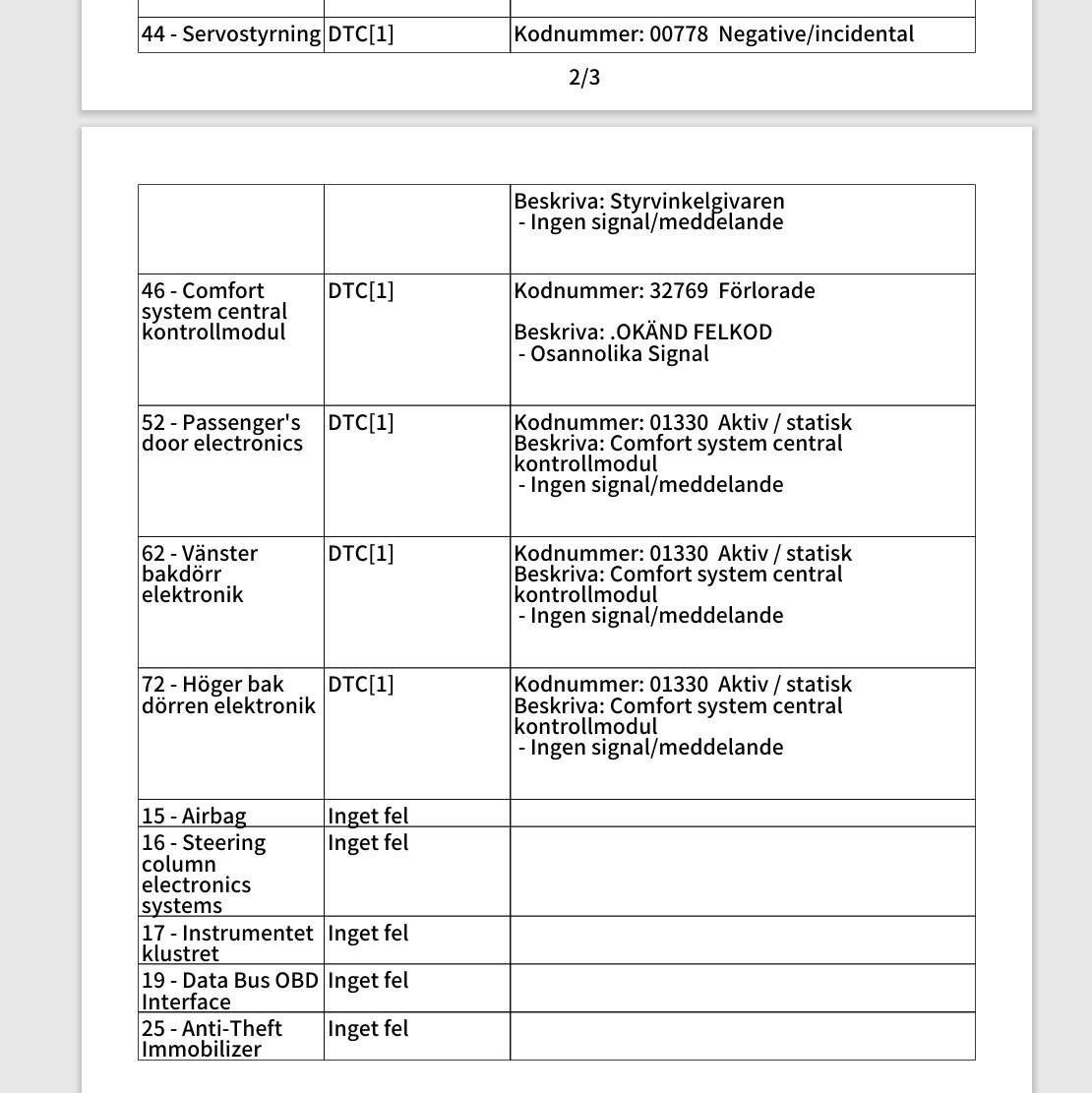

  1. Noen i området Moss-Mysen-Oslo-Skarnes-Kongsvinger-Magnor eller andre steder i en grei radius av ca Jessheim som har VCDC å har lyst til å ta en titt på min golf 5? mangler bare kode 00778 styrevinkelsensor mekanisk feil for å få golfen ( 5 1,6) godkjent . Send gjerne PM.

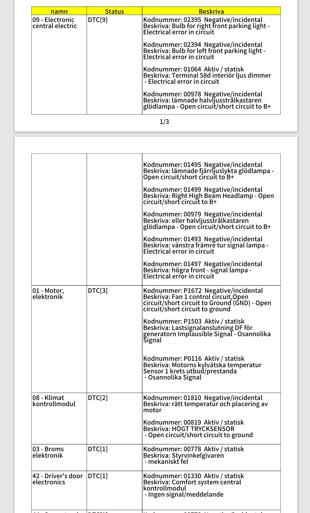

  7. Alt er etter sletting ja, som jeg skriver så virker både lys og dører så den har jeg ikke brydd meg om enda, tikkingen satser jeg på roer seg når den får kjørt lit mere, tokk en 4km tur i sta og syntes den var bedre allerede men får høre når motoren er kald igjen hvordan den låter da. tenkte sveise kanaler om et par ukers tid å da mangler bare esp lampa for å få den godkjent trur/håper jeg, da vil jeg bli mer kjent med bilen å kan se hva som eventuelt fikser seg selv etter lit bruk. har fungerende rattvinklsensor i delebilen, burde kanskje bytte til den? Den melder jo og om mekanisk feil under bremseelektronik? Kjenner ingen med VCDC.
  8. tokk ny diagnose nå, første delen er på pærer, alle virker men kom etter å ha byttet lykter, har ikke brukt tid til å se på det enda. varsel om rattet ble borte når jeg kalibrerte med å svinge fra side til side men får ikke slettet feilkoden da den tydeligvis henger sammen med espn, bilen drar ikke til siden så trur styringa er rett. vifte virker når jeg kjører test på den med obd leseren min, men ikke når bilen blir varm. varselet om dørene er og noe forvirende da vinduer virker som de skal både med knappener og obd leseren,

  14. Sliter med tre " short to ground" meldinger på en golf 5 jeg har, Kjøleviftene, lambdaføler (forvarmeren ) og bensinpumpa , googler å søker men finner ikke ut av det da alle sikringer og reler er hele, har tydelig jordingsfeil ( testet med å ta av plusskabel å sette prøvelampe mellom kabel og plusspol, den lyser da svakt). Setter jeg strøm på andre siden av sikringen til bensinpumpa så går pumpa så da er det mangel på signal inn til sikring (?). Så hvordan finne ut hvor feilen ligger? Mistenker Ecu men ville ikke da fler områder være berørt ? Er det en måte å teste ecu på?
  15. 17523-heating circuet b1 s1. Short to ground:p1115. ( sporadic 007-short to grund. 17524- sensor heating: b1,s1.open circuit :P1116. (sporadic009- open or short to ground var først 17524 men etter sletting av kode og kjørt motoren varm er det 17523 som kommer opp. 18080 Coolant fan control 1: open or short to ground:p1672 ( sporadic 009-open or short to ground) Styremodulen er i vifta på denne, viftene er nye så de skal funke, sikringer byttet for sikerhets skyld
  16. Driver å kløner med en Golf mk5, har to el-feil som jeg ikke finner ut av, både lambdaføler 1 og kjølevifter har " Short to ground" og funker da ikke, byttet til nye vifter uten at det hjalp noe, men om pluss kommer til jord burde da ikke sikringen gå? Sikkert noen som har hvert borti dette før?
  17. Allerede sett den på youtube men finner ikke det rele, skrudd av baterikasse, alle deler til luftfilterboksen og frontfanger uten å finne noe. Slik jeg forstår det så sitter det nå inni den store vifta istede, ble vistnok gjort om i 2005 en gang. Så bestillte ny vifte i håp om at det er grunnen. Nye som har skjedd er at jeg fikk fjernet feilkodene på sensorene og da sluttet viftene å gå igjen, så nå er jeg tilbake på at de ikke virker åkkesom, håper den nye løser problemet 😉
