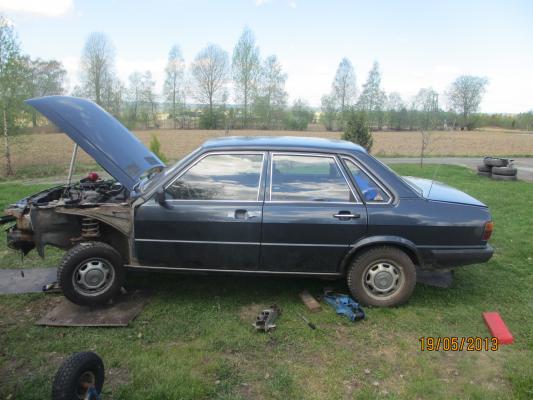

vel, ting går en eller annen vei med bilen, begynner å merke problemene ved og ha 30 års gammel bil, er liksom ingen ting som ikke må bestilles. Lakk koden du har er det ingen som har hørt om en gang, og ikke hjelper det heller og ha lakk kode da 30 år i sol, vind, regn og snø gjør noe med lakken, så når det er en pen blåfarge under panser, bagasjelokk osv så er det en grå/blå farge utenpå bilen. fant en farge som jeg mente passa ok og lakkerte den ene skjermen, som nå er ferdig byggd opp igjen og god som ny, blei fakstisk fornøyd til og hvære første skjermlakkering på minst 20 år, men når alt var tørket og sola koste seg med og svi en vinterbleik kar, så var ikke fargene serlig like lengre nei. Løsningen blir og lakkere bilen i den nye fargen litt og litt, er jo no små rust både her og der, så da blir det vel slik tenker jeg, skjermene nå først, så er det panseret som skal pusses for rust og lakkes osv osv igjen lit fornøyd med at jeg gikk for en bil som skal brukes, og som skal vise sinne sår og arr etter 30 harde år på veien. når skjermene er ferdig på bilen igjen så blir det motoren som må tas et tak, byttet vannpompe og alle vacumslangene nå men den fusker litt, virker nesten som feiltenning, så da blir det mere deler å bestille da, plugger, fordeler lokk, rottor, overhalingssett til forgasseren mm. angrer jeg på kjøpet? nja litt, men jeg koser meg jo utrolig og da. var det et godt kjøp? nei og ja, 6000 er ikke mye penger.. føler jeg meg lurt? ja, men bare av meg sjæl som ikke sjekket bilen bedre før jeg handlet den, men igjen så stolte jeg på andre. føler jeg at dette er en bil jeg vil beholde i mange år? nja, bruker vel bilen som en brekkstang inn i veteranverdenen for og se hvordan det er, men drømen er vel etter noen år og kjøpe noe gjevere og pansjonere denna gammle slitne audien, morro og oppfriske teknikker vi brukte når vi skrudde biler i min ungdom, morro og se at man fremdeles klarer mye av det jeg dreiv med før i tia og det sku itte forundre meg om jeg en dag sitter og klapper denna gammle purka på dærsjbordet og legger store planer om hvordan jeg skal få ytterligere flere år ut av den :-)

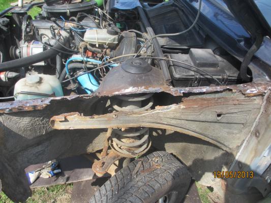

er før pussing ja, plata er vel for tynn til og være bæring skun tru, er vel mer støtte funksjon, men, jeg har da satt inn tjukkere stål enn audi gjorde, så det må da telle på pluss sia :-) kommer jeg i en kolisjon med en slik bil trur jeg ikke litt sveis gjør noe fra eller til, er vel passe flat-klemt uanseth, skall ikke mye små rust til før bilen er betydelig svekket.
[ATTACH]38672[/ATTACH] har vel gjort bedre sveis før, men med flux-apperat og begrensa med steder og legge sveisen, fårn si seg fornøyd. litt sparkel, tecktyl og skjermer på plass er det ingen andre en jeg som ser forskell tenker jeg. :-)
joa, og like mye på andre siden :-( så jeg får bare gjøre det jeg kan med det og håpe de ikke sier noe på eu-kontrollen.

ser ut som mye lakkrust, men sjekk inni skjermene, er ikke innerskjermer på de så salt og dritt spruter opp, ellers ser det ut som et greit stykke arbeid det :-) 1.6 holder for meg, raste fra meg for 20 år siden :-) men sku hatt 5trins kasse da. se hva jeg får til ang bilder...
heldigvis noen fra den gamle skolen der ute enda, men det er ikke mange igjen nei, rart de ikke ser at e ville solgt mer om de senket prisene litt? vel, kommer no bilde greier etterhverdt:)
