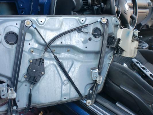

Jeg sjekka passasjer siden og i dag. Der var vaieren kutta av :D Så det ser ut som jeg trenger 2x reparasjonssett/plater? Men er nå usikker på om jeg må styre mye får og skifte bare vaiere. Sånn at jeg må kjøpe ny plate? Vil helst ikke punge ut får mye da jeg har andre deler som er viktigere og bruke penger på xD Hvis det er flere folk som har gjort dette før, så gjerne del erfaring med deg : ) Har heller ikke funnet noe repsett noen sted ennå. Er ikke så god på google heller :D
Tror jeg tar meg en titt på ebay kanskje :p Men klipsene som holder vinduet fast... burde jeg skifte de og i samme slengen? Mye koster sånne?
Jeg er ganske nevedyktig :p Men får høre med di på møller. Tipper den plata er dyr... Best jeg skjekker på andre siden og.. Dama prøvde og få ned viduet når det var frost (passasjersiden) Endte med at viduet ikke ville ned å at det skjedde noe inne i døra :D
Du burde fått av dekselet får og se hva som er problemet. Jeg har samme problem med min nå, trenger kun og skifte vaieren http://www.bilforumet.no/bilmerker/vw/passat/290994-bytte-vindu-vaier.html#post2898898

Hei! Vinduet på fører siden sluttet og virke... Så jeg åpna hele døra får og se hva som var galt. Ser at jeg må skifte vaier. Er dette en del som selges sepperat? og evt pris og hvor jeg får kjøpt dette? Og om jeg bare burde skifte klipsene som holder vinduet og, mens jeg har tatt av hele dekselet :D Hvis noen lurer på åssen jeg fikk dette av, så brukte jeg tråden i DIY. Viser og hvordan man skifter vaier samt andre deler i døren :) http://forums.vwvortex.com/showthread.php?1015107&bcsi_scan_106ABDFCE01E65E8=hsb5y/Of/Ouj5PTiXAw+b51UxM8DAAAA6f2VGA==&bcsi_scan_filename=showthread.php
