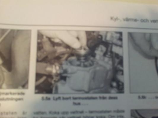

  17. Fra haynes manual: Termostaten sitter på kylvaskeutløppets hus, på topplockets vænstre ende. På vissa motorer kræver borttagningen av motorn endast att man tar bort det utgående kylvæskerøret. Men på anda er termostaten innbygd i huset vilket kræver at huset tas bor. Føljande alternativer finst: 1.6 liter TU5JP4 upp til RPO 10436. Kylvætskeutloppets rør. 1,6 liter TU5Jp4 upp till RPO 10437. Kylvætskeutløppets hus.
  18. Den nye termostaten sitter i slik som på bildet hos MECA. Når jeg tar ut den gamle så løsner den fra plastikken ? Det kan den vel ikke, når selve termostaten sitter inne i kjølevæskehuset (se bildet i Haynes manualen). På den nye sitter jo termostaten i den lille svarte stussen (huset). Men skjønner at det jo blir det samme om jeg bare får ut termostaten av kjølevæskehuset, deretter løsne den svarte plastikken ("huset") fra slangen, og putter inn hele nye greia i slangen og inn i kjølevæskehuset igjen.
