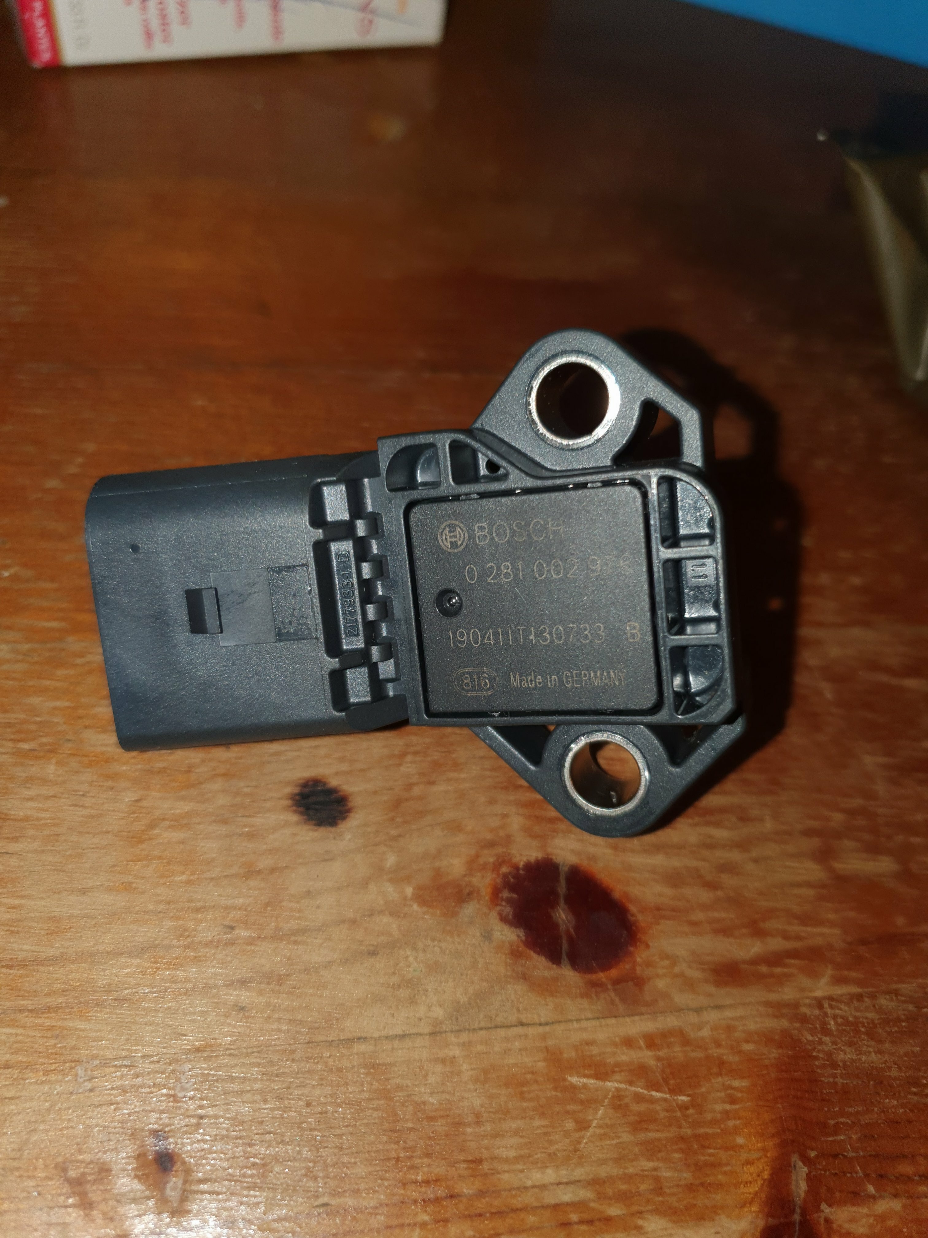

hei. jeg holder på å bytte denne delen på min Audi a3 8P BKD. denne sitter neders på slangen under bilen. slangen som kommer fra intercooler om jeg ikke tar helt feil. men er kanskje noen som har byttet denne og kan fortelle litt om hvordan man går fram her? ser at det kanskje er mulig å nå denne fra toppen, men ideen var å evnt løsne slangen og få den ned såpass atman kan bytte den?" eneste var at når jeg løsnet klemmen på midten nede og splittet slangene, så kom det ganske mye olje ut. er dette et dårlig tegn? 😮 tenker uansett å få byttet denne, bare man finner ut beste måte. da det kom ut olje der, så fant jeg ut at jeg heller bare satt det på plass og venta litt på evnt fremgangsmåte 😛 forøvrig info så får jeg opp at det er feil på denne, da det ved pådrag blir slik at det kjennes ut som bilen girer ned et gir og s blir træg. som om den går i nødmodus, bare at den ikke får noen motorlampe. så da er det bare å stoppe/starte bilen, så er det i orden. så dette var ganske irriterende langs E4 under forbikjøring av alle campingbiler og vogner 😜 legger v bilde av delen
takker og bukker. da er det ut å trekke den rett av, mens man venter på at ny skal komme i posten 😄 jeg hadde en viss teori om at det var slik. men siden jeg allerede hadde ødelagt ene enden, så ville det vært kjipt å ødelegge noe i selve forsterker osv også 😜
