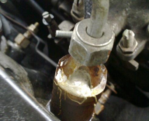

  7. Fikk det løst til slutt, men det ser mørkt ut for videre bruk i en lengre periode. Må vel bare kjøpe nye calipere igjen. Hvor lønner det seg å kjøpe dette (uten å stikke innom biltema)? Er det noe å hente på å kjøpe fra tyskland, hvis man ser bort i fra momsing inn til Norge?
  8. Takker for kjapt svar. Skal se hvor lett demonteringen går. Har kobberpasta i bøtter og spann, så jeg får ta å kjøpe noen mansjetter.
  9. Byttet calipere og skiver bak på min 91 mod B3 for litt over 3 år siden da jeg kjøpte den. Nå henger bremsene igjen, har plukket av på den ene siden gliderne sitter fast, er vel samme problemet på andre siden og. Kjøpte riktignok biltemakvalitet da jeg har studentlommebok, så det er mulig jeg må skylde på meg selv. Resten virker i grei stand, så det frister lite å bytte calipere igjen. Noen som har noe tips på hva jeg kan gjøre? Ved forrige bytte røk gliderene under demontering da de satt såpass fast. Får man kjøpt nye glidere seperat?

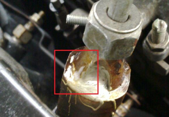

  10. Takker og bukker :) Fant en B på den ene dysa, så nå har jeg bestilt en stk 028130201B fra svenskene. Er det noe spesielt jeg må passe på under bytte? Må vel først finne meg et passelig verktøy for å få den løs. Kommer kanskje til med fastnøkkel men en lang pipe er vel det mest ideelle?

  12. Begynner nesten å bli flaut dette. Har stått lenge og lett etter noe som kan ligne på en motorkode, finner bare OWBH og noen tall her og der. I følge vognkortet så er det 75 kW, men det gir ingen svar i følge de specs som står om golf motorer på wikipedia. Men det er turbo, så da kan det vel ikke være 1Y? Kan vel kanskje se om jeg finner delenummer på de andre dysene da, hvis disse er like.

  14. Har prøvd å dra til ekstra uten noe effekt. Virker som om det kommer ut lenger ned, omtrent nesten midt i den røde firkanten
  15. Har lånt meg en golf til bruk i noen måneder men den har fått en diesellekkasje, etter en kjapp titt under panseret fant jeg hvor det kom fra. Trodde først det var returslangen som hadde takket for seg, men det kan se ut som det er sprekk i selve dysa. Må bare arrestere meg med tanke på ordbruk/benevelser, da jeg ikke har skrudd noe særlig med bil, ikke diesel før. Men det er vel en 92 mod Golf III med 1,9 TD (vet ikke om det er TDI eller TDK) Legger derfor med 2 bilder: [ATTACH]25501[/ATTACH] Vet ikke om det kommer så godt frem av bildet, men det nederste bildet viser hvor det kommer ut, det hvite i den røde ruten er vel luftbobler, som ikke er på det øverste bildet. [ATTACH]25500[/ATTACH] Så jeg spør om hva som må gjøres, må hele dysen byttes? Hva vil en ny/brukt koste? Får jeg til å gjøre dette selv, eller er det mye som må passes på under byttet som gjør at jeg burde sette bort jobben til et verksted? Virker også som om forrige eier har hatt på noe grått stoff/middel på denne dysen som også har blitt brukt på den ene returslangen på en annen dyse i mangel på slangeklemme. Virker som selve lekkasjen er litt bortenfor det stoffet.
