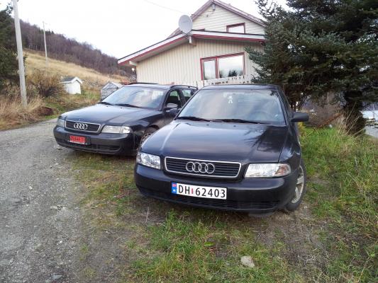

Hei, lenge siden sist =) Har handlet meg en Audi 1.8tsq og har et par spørsmål som jeg plagdes litt ned å få svar på nett. Fikk bilen før 25000,- på Statsalg.no, den er gått 250k og er helt orginal bortsett fra at cd spilleren er byttet ut. Det er ingen slark i det heletatt i understell, og det eneste jeg har funnet som er feil på bilen når jeg kjørte diagnose hjemme, var at pluggen til n75 og til den lille saken som tikker oppå luftfilteret (Tankvent?) var byttet om, og en parklyspære var gåen =) Så har gjort meg et kupp! :m'm: Jeg lurer på, er disse bilene lavere en A4 ikke sport? Har nemmelig enda den sliten gammle krasjede 1.8T jeg kjøpte før 9 laken for 4 år siden å bygde opp igjen og den er senket i vognkort, 35mm, og det ser ut som di er like høy?! Skal nevnes at på nybilen, ble det byttet fjærer og dempere på møller i Harstad 2007, trur ikke møller satt på senkesett, og trur ikke det er gjort etter møller gjorde det. Og, hva er orginalt turbotrykk? Regner med at det stortsett er samme motoren, bare med kvassere tenning, mer bensin og mer luft Stasjonsvogna e Sport'en, og på det midterste bilde er bilen til høyre sporten. Almar, ut
