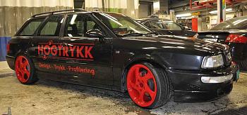

Oppbygging av a4 1.8T. bilen har fått farge!! nye bilder
emne svarte i frozen sin pettersenroar i Audi
Så en Audi i Usa som var lakket Candy Apple Red så utrolig bra ut.Den kledde bilen,sjelden farge her til lands også vil jeg tro. -
Syk pen bil!!!Chippet du på nytt eller kjører du på gammel oppsett på K04?
