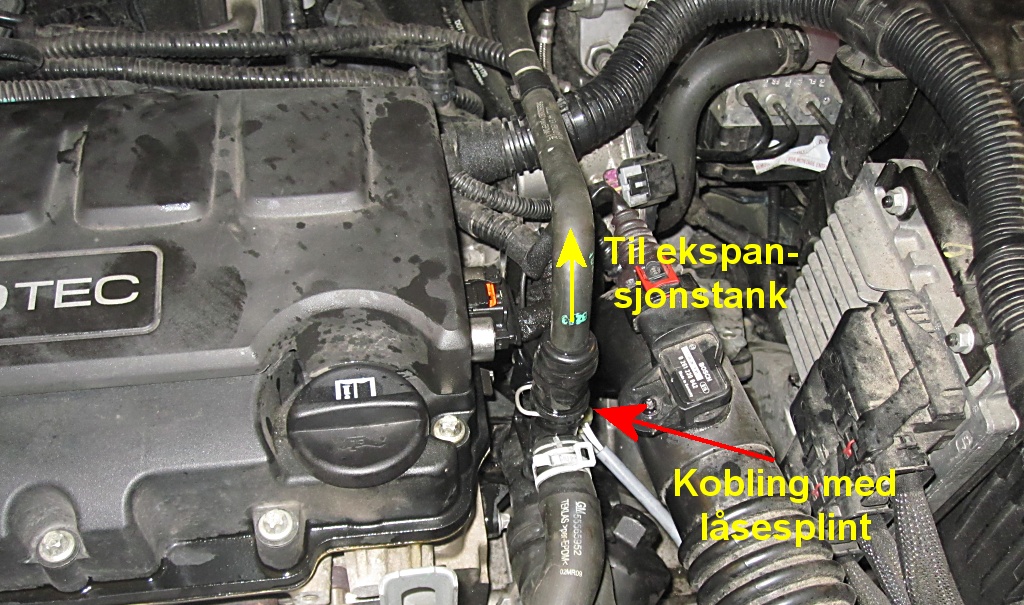

Hei. Kan noen fortelle meg om hva kjølevannstrykket er på min Opel Astra Sport Tourer fra 2011 med 140Hp turbo motor? Jeg mister nemlig kjølevann og har en mistanke på at det lekker ut pga. for høyt trykk. Lars H.
Det var ingen O-ring der, så jeg satte inn en O-ring jeg hadde liggende. Det ble tettere, men ikke helt. Det merkelige er at det sporet som låsesplinten sitter i er svært romt slik at "pluggen" ikke kommer helt ned. Men nå er det tett nok til at jeg kan kjøre 1,5km til Opel-verkstedet. på tirsdag når de åpner etter påsken. Dette er noe de får fikse på 5-års garantien som går ut midt i april. Jeg skal dit om snaue 2 uker for gratis garantikontroll og service. Men så lenge kan jeg ikke vente, jeg trenger bilen før det.
Her et oversiktsbilde. Det ser ut til at lekkasjen er der koblingsstykket på slangen til ekspanssjonstanken er "dyttet" ned i en motsats på en tykkere slange og låst med en låsebøyle.
Ingen som vet hvordan tettinger er i denne koblingen?
Så langt jeg selv kan se, er det ingen ventil. På enden av slangen er det en plugg som går nedi et motstykke på en tykk kjølevannslange, og det er der vannet kommer ut. For meg ser det ut som det kan mangle en O-ring eller et eller annet.
Hei. Som tittelen sier, lekker det kjølevann så mye at jeg ikke kommer lenger enn 10km før jeg må etterfylle mye vann. Lekkasjen er i en kobling der kjølevannet går i en tynn slange til ekspansjonstanken. Noen som vet om det er en form for ventil der? Kan jeg kanskje tape inn lekkasjeområdet med vulketape til jeg kommer på verksted over påske? Lars H.
