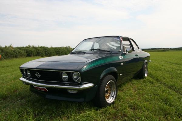

Bilen har det fint :) Lenge siden jeg har oppdatert noe her ser jeg... Etter at det ble start på bilen fikk den seg en tur på EU kontroll. Etter å ha bestått dette fikk jeg skilt. Byttet så ut de orginale bremsene fremme til Record 2.2i. For noen måneder siden fikk jeg tak på en C24NE motor som nå er montert sammen med Getrag240 kasse. Måtte i sammen sleng bytte over til Ascona B automat mellomaksling. Ellers har jeg også montert litt stereo, lakket felger, byttet ratt, byttet ledningsnett +++. Har ikke så mye bilder. Men noen litt nyere av bilen kan legges ved:

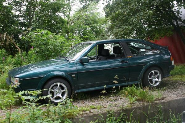

Hei, Har en VW Scirocco GT2 fra 1990 med 1.8l motor. For noen dager siden da jeg skulle vri om tenninga ville den bare "klikke". Alt fungerer fint, sett bort fra at starteren ikke begynner å dra rundt. Så jeg tok batteriet på lading. Dette resulterte i at den startet ett par ganger. Så var det tilbake til kun klikking. Dermed tok jeg en tur til den lokale høggern og fant meg "ny" starter. Har byttet denne men fortsatt samme problem. Da tenkte jeg det gjerne var batteriet som tulla litt. Så jeg kjøpte i dag helt nytt batteri og har enda samme problem. Hva kan jeg gjøre nå? På forhånd takk.

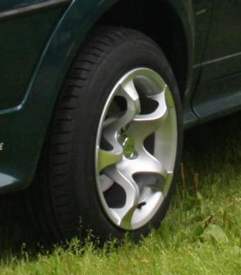

PW Z323 felger til salgs. Ble kjøpt for litt over to uker siden. Dekkene, som er Good Year Hydragrip dekk med mål 185x60x14, har nå rullet omlag 40mil tenker jeg. Veldig gode dekk. 4-100 8x14 ET31 Har kvittering som sier 6500kr. Da med god rabatt grunnet utgående modell. Ble kjøpt 27/7. Ønsket pris: 4500kr - Åpen for bud. Ta kontakt via mail: jens_torkelsen@hotmail.com
Det var jo bare tull! Grunnen til at jeg trodde den brukte mye vann, var nok bare at etter en liten kjøre tur åpnet jeg opp påfyllingstanken til væsken og da kokte det selvsagt over. Dette gjort jeg nok 3-4 ganger og trodde det var lite vann som gikk ut iforhold til det jeg fyllte på. Det viser seg i ettertid at den ikke lekker i det hele tatt. Det hele har nok bare forsvunnet når jeg har åpnet opp påfyllingstanken. Bestillte time til verksted nå på fredag da jeg var sikker på at toppakning måtte byttes. Men, bilen hylte noe fælt når jeg skulle svinge. Så i dag tok en kompis å fant frem en 13mm fastnøkkel, la seg ned på ryggen og stramte til reima. Ikke bare sluttet hylinga, vannpumpa ble det nemlig også mer fart på! Så da var det hele i orden :) Avbestillte time til verksted og ser nå etter nye felger som jeg kan bruke pengene på istede :) Som om ikke det var nok, så lå det jaggu meg en helt ny reim i bagasjerommet som nå skal byttes med den heller gamle etterstrama reima som står i nå :) Helt herlig! :) Takk igjen for tips i tråden.

Frykter at det dessverre er pakningen ja. Selger sa at den lekker litt vann. Men jeg finner ingen lekasje. Så redd for at det kan være pakninga... Skal sjekke opp termostat og pumpe. Kjipt. Takk for svar.
Hei, Henta meg i går en Scirocco, som det selfølgelig viser seg at har noe problemer. Den blir fort veldig varm slik at det begynner å koke i påfyllingstanken. Da vifta ikke begynnte gå rundt når tempraturen steg tenke jeg at det sannsynligvis var hele problemet. Så jeg kobla den om med manuel bryter. Til tross for at vifta nå sviver kontinuerlig begynner likvell vannet å koke. Hvordan kan det ha seg? Hva kan jeg gjøre? Ellers har jeg i grunn en liste med ting som må gjøres med den. Men for øyeblikket er dette mest kritisk! På forhånd takk.

Batteriert var helt fint. Selv om batteriet viste seg og være problemet. Da jeg tok batteri fra vectraen og satt i mantaen startet den med en gang. Tok jeg det gamle batteriet fra mantaen over i vectaen startet den også. Byttet så tilbake til det gamle uten at mantaen startet. Forstår ikke helt hva som skjer. Batteriet fungerer ikke i Mantaen, men fungerer i vectraen. Kanskje det bare må stå på en saftig god lading?
Noe usikker på om jeg havner i rett kategori her... (?) Får altså ikke start på bilen - en opel manta a fra 1974. Nå er det ikke første gang dette skjer. Men denne gang er jeg ikke sikker på hva som er problemet. Når jeg vrir om tennes batteri lys samt håndbrekk lyset i dashen som vanlig. Vrir jeg så videre klikker det litt (uten av det "shinner") for så og dø helt. Om jeg da vrir om igjen tennes ikke lysene i dashen og alt er dødt. Kobler jeg derimot ut batteriet og setter det på igjen, skjer nøyaktig det samme en gang til. Jeg tror det kan være start rele (?) e.l. som kødder seg til når jeg vrir om, for så og resete seg selv når jeg kobler av og på batteriet. Er jeg inne på noe her? Kan legge til og det er en record 2.2i motor som står i bilen. Noen som kan hjelpe? På forhånd takk!
