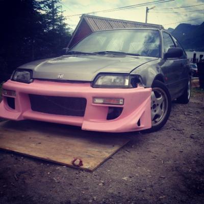

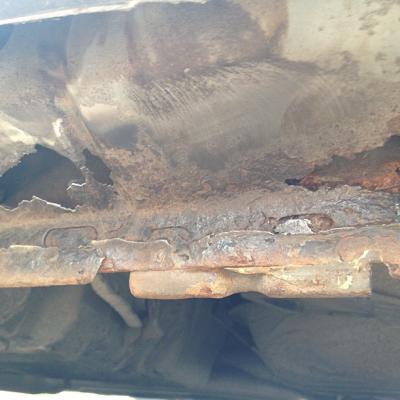

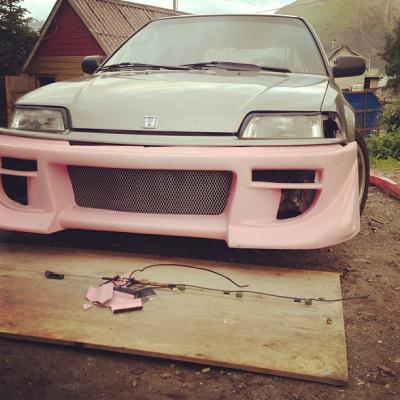

  6. Det som har skjedd de siste dagene: Fikk fiksa framfangeren slik jeg ville ha den: [ATTACH]39643[/ATTACH] Har også funnet ut at jeg må gi slipp på min faste parkeringsplass: [ATTACH]39644[/ATTACH] (Den er ikke så sinnsykt mye lavere enn den var, tenkte at det skulle gå bra men neida... Har funnet ut at rusten i kanalen er mye verre enn jeg trodde: [ATTACH]39645[/ATTACH] Har fått på stagene under framfangeren, de har jeg ikke bilder av enda, de kan jeg legge opp bilder av om noen vil se hvordan det ble gjort.. Framfangeren ser nå slik ut: [ATTACH]39646[/ATTACH] Har også bestilt nye lykter som jeg forhåpentligvis får innen 1-2 uker..: [ATTACH]39647[/ATTACH] Fikk plastidippen i posten idag, har kjøpt lakksprøyte og ikke malingssprøyte, håper at det går bra (?), om ikke så får jeg bestille malingssprøyte.. Det ble 2 gallon, ca 8 liter.. Har snakket med nærmeste verksted og spurt etter cellulosetynner, de skulle sjekke om de fikk tak i til meg, så da er det bare å få ferdig alt eksteriør.. Har også kjøpt meg 2 skiltlys, har ikke fått de på bakfangeren, når jeg begynner med det skal jeg legge ut bilder:) Ble en "lang" post med mange bilder, har som sagt ikke hatt dataen min på en stund, satser på at det er leselig;)

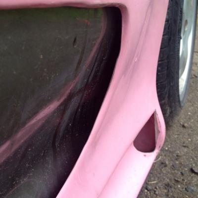

  15. Fikk ikke gjort mye idag før det begynte å regne.. Klokka er fremdeles ikke 12 og jeg har hele dagen på å skru.. Har skrudd på ene sideskjørte for å sjekke om det er mye tilpassing, (noe jeg trodde det var..), og jeg tok rett.. [ATTACH]39476[/ATTACH] Er gliper overalt og er mye glassfiberjobb.. Argh... Tenkte å feste framfangeren skikkelig idag, og legge på glassfiberduk der det er for mye gliper, men akkurat nå venter jeg på litt finere vær.. Er det noen som har noe tips angående tilpassing av styling?

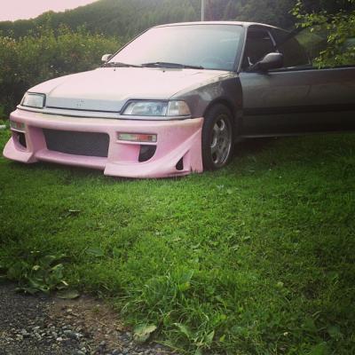

  16. Har fått gjort litt idag!:) Tilpassa frontfangeren så den sitter akkurat slik jeg vil ha den, dvs jeg har endret litt på planen og har brukt lista under lyktene til "feste" på fangeren.. De skal bli skrudd sammen og vil bli sparklet over så de går i ett.. Før: [ATTACH]39459[/ATTACH] Nå: [ATTACH]39460[/ATTACH] (som dere ser har jeg tatt litt for mye, det var meningen, det gikk for høyt.. Så imorgen blir det fram med glassfiberduk og begynne på nytt..:p Har også fjernet litt unødvendige ting: [ATTACH]39461[/ATTACH] Antennehullet har jeg sparkla over, det skal bli pusset over en gang til når det herder, så skal jeg ta på ett lag til.. Jeg skal også prøve å få på sideskjørtene imorgen om jeg har tid, har egentlig mest lyst å bli 100% ferdig med framfangeren, skal lage til noen stag under + tilpasse blinklysene osv.. Håper at det er noen som leser tråden her, har fått veldig lite respons..(?) Som sagt, kom med innspill om hva jeg kan gjøre/gjøre annerledes, trenger tips!:p

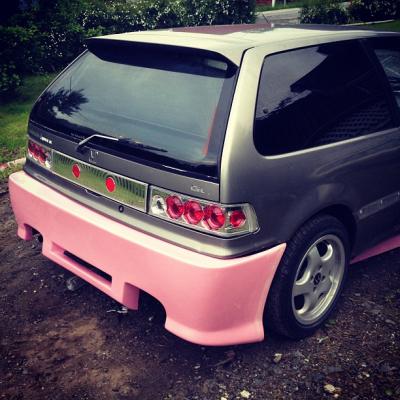

  19. Har fått endel negative tilbakemeldinger om at jeg burde ha bilen orginal og at det er så bortkastet med all stylinga osv..:p Jeg har fremdeles ikke tenkt å la stylinga ligge og heller ha den på bilen:) Fikk skrudd av bakfangeren idag: [ATTACH]39240[/ATTACH] Har også testet den nye litt bedre: [ATTACH]39242[/ATTACH] Det blir nok desverre endel tilpassing (håper at det går bra siden jeg ikke er noen mester med glassfiber), ble en "liten" glipe på begge sider, skal prøve og få ordnet dette når jeg har tid:p Er vanskelig å få gjort noe med bilen når jeg er på jobb hver dag, så dette blir vell kvalifisert som langtidsprosjekt.. Hadde vært fint om dere hadde noen tips eller ideer dere vil dele, trenger bl.a tips når det gjelder motor..
