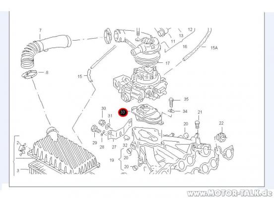

OK, skal forsøke det. Kanskje jeg finner noe fusk på veien i demonteringen EDIT: Leste i denne tråden ved hjelp av Google translate: http://www.motor-talk.de/forum/golf-3-einspritzeinheit-t2120498.html Trådstarter ser ut til å ha lignende problemer som meg. Han finner ut at det ikke er noe galt med selve innsprutsenheten. I stedet viser det seg at det er "intake manifold gasket"/"Ansaugkrümmerdichtung" og "exhaust manifold"/"Abgaskrümmerdichtung" som er utett og tar inn falskluft. Nummer 5 på denne oversikten: http://www.partsbase.org/vw/golf-go-eu-1994-12951-intake-connection/ Kan dette kanskje også være et mulig problem i mitt tilfelle? EDIT 2: I dag forsøkte jeg å finne ut om motoren suger inn falskluft. Sprutet startgass på litt forskjellige steder under spjeldhuset og mellom innspruten og selve motoren. Skjedde absolutt ingenting, ingen økning i turtallet... -.- Noen spesielle steder jeg bør prøve på nytt? Det som jeg derimot stusset litt over var at jeg for moro skyld sprutet litt startgass inn i luftfilterboksen, og da klarte jeg nesten å kvele motoren. Burde ikke det motsatte skje?!? Har også kjøpt et middel på Biltema som skal "Rengjør drivstoffsystemet og gir bedre drivstofføkonomi. Smører innsprøyting/drivstoffsystem og hindrer isdannelse. Forebygger belegg i drivstoffsystem og forbrenningskammer. Beskytter mot rust. Gir lettere kaldstart. Motvirker banking og glødetenning. Gjenoppretter innsprøytingsfunksjon og drivstoffblanding. Reduserer slitasje på ventilseter.". EDIT 3: Etter enda litt detektivarbeid leste jeg på denne siden (http://www.cc.ece.ntua.gr/~achan/Cars/Car_Modifications.htm) angående "fine tuning monomotronic engine" at Betyr dette at hvis tomgangsstabilisatoren som sitter på gasspjeldet ikke er "tunet" korrekt, så vil spjeldet kunne lukke seg på tomgang/idle og dermed føre til at motoren kveles pga. manglende tilførsel av luft? Grunnen til at jeg la ekstra godt merke til dette er at problemet med at motoren stopper og fusker, begynte for et år siden etter et verkstedbesøk der de byttet en masse slitedeler samt registerreim. Motoren gikk dårlig etter rep. og de fikk bilen igjen -.- De fikk så "fikset" biffen og bilen gikk bedre. Men kan det hende at "fiksen" som de utførte etter å ha fått igjen bilen innebar feil justering av nettopp tomgangsstabilisatoren? Noen tanker, folkens?

Hei igjen!.. Jeg trekker tilbake det jeg sa om at problemet er løst -.- Bilen fusker fortsatt på tomgang når den er kald. Det hjalp godt nok litt til en start å få byttet den pakningen under innsuget, men jeg må nå igjen hele tiden sørge for å gi litt gass så den ikke dør dersom jeg for eksempel står i et kryss rett etter å ha startet bilen. Har lurt litt på om det kan være kaldstarten (eller hva den nå heter) som ikke er helt frisk? Eller kanskje bensinpumpa som sliter? Hva tror dere? Takker for alle svar :)
Sånn! Nå kan jeg bekrefte at problemet er løst :) Belgen/pakningen som satt på fra før var fullstendig ødelagt og nesten delt i to. Ikke rart at det ble luftlekkasje. Fikk hjelp til å bytte og nå går bilen mye jevnere, slik den skal. Neste problem er bytte av vannpumpa som i dag viste seg har tatt fyken (eller snart kommer til å gjøre det). Ny pumpe er bestilt :) Takk for hjelpen folkens :)
Riktig. Jeg gjorde som han på youtubefilmen jeg linket til. Hvis jeg dytter på hele innsuget så hører man tydelig luft som siver ut (inn?) gjennom en sprekk. Dytter jeg skikkelig til så dør motoren pga for mye luft. Håper virkelig at dette er det som skal til for å fikse biffen :) I'll keep you posted!
Har akkurat hentet originaldel hos Volkswagen :) Kostet meg 585,- etter en finfin rabatt. Fullpris 960,-. Skal forsøke å få byttet den neste uke, og skal selvsagt la dere få høre om det blir noen resultater :)
