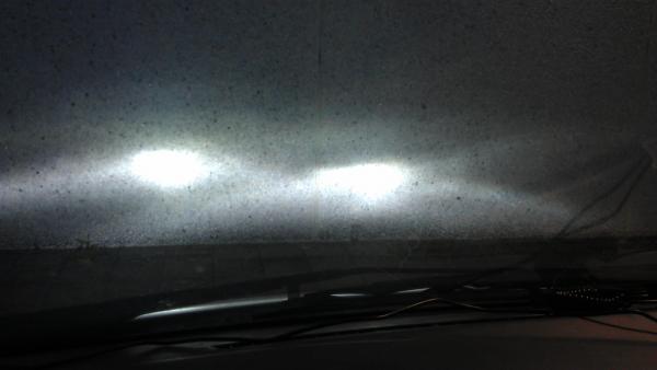

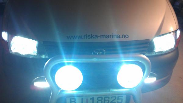

Det ordnet alt, tusen takk :) Slik blendet det motgående bil (på 1 felts vei da, er ganske skeive lykter nå) [ATTACH]32891[/ATTACH] [ATTACH]32892[/ATTACH] [ATTACH]32893[/ATTACH] [ATTACH]32894[/ATTACH] Litt skeivt instillt ja.. [ATTACH]32895[/ATTACH]
åh det tror jeg på :D Er vell litt stiv i fjørene da?

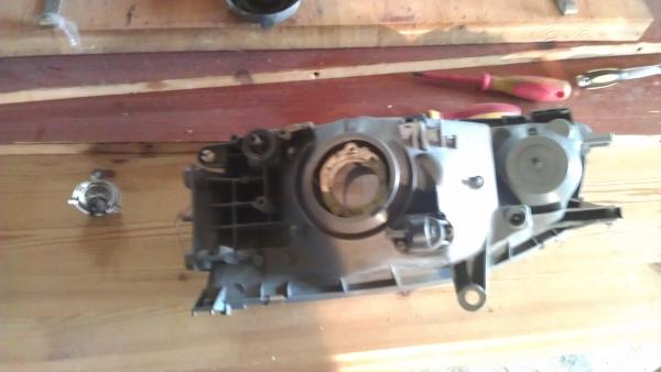

Kunne evt prøvd å utvide litt der kabelen kommer inn, men er redd for duggen ja
Ja tenkte og det. Hvordan kan det da gjøres skal jeg.prøve å åpne noe mer på pæren?

Jeg fikk ikke tredd denne hetta over pæra igjen, er det bare å skjære større hull eller kan dette skade? [ATTACH]32875[/ATTACH]

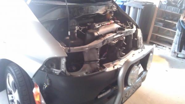

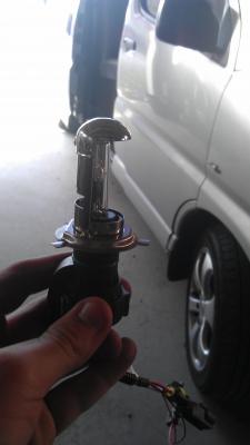

Montering av bi -xenon har gått greit så langt men har noen spørsmål [ATTACH]32869[/ATTACH] [ATTACH]32870[/ATTACH] [ATTACH]32872[/ATTACH]
