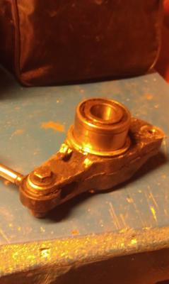

Kjøpte lager/foring til selve brakketen også kjøpte jeg nytt strammehjul på MECA. Skal man handle på Bertel må man jo ut med mangfoldige penger. Når jeg klarer å presse lagrene ut å bytte de selv var det billigere. Tror det kom på rundt 6-700 kroner:)

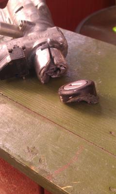

Selvsagt må man vri rundt nøkkelen for å få ut selve koblinga bak på tenningslåsen.. Da ble plutselig vinkelsliperen god å ha. Kappa selve låsesylinderen i to, da fikk jeg tatt ut de små bitene som stopper tenningslåsen i å bli vridd rundt, og dermed fikk jeg vridd rundt låsen og tatt ut koblinga.. Har bestilt tennigslås og dørlås... SELVFØLGELIG må man vri nøkkelen 60 grader, for å få ut dørlåsen.. og jeg har ikke nøkkel.. Da blir det vel å ta en tur til Bertel O Steen for å bestille org nøkkel fra fabrikk.. Måtte også presse ut de gamle lagrene fra strammehjulet på multireima, får man tak i disse på f.eks MECA ? :-)
for en stund siden begynte tenningslåsen å krangle.. nøkkelen går som hånd i hanske, men den er fae* meg ikke å rikke... fikk vrikka og vibrert så den ble vridd et par ganger, men til slutt var det ikke mere håp... da ble mr. moen meget irritert å bestemte seg for å ta igjen på låsen, det ente i knekt nøkkel, sunnvridd låsesylinder og en kar med litt bedre humør.. Da blir det neste på lista; tenningslås.. hmrff
