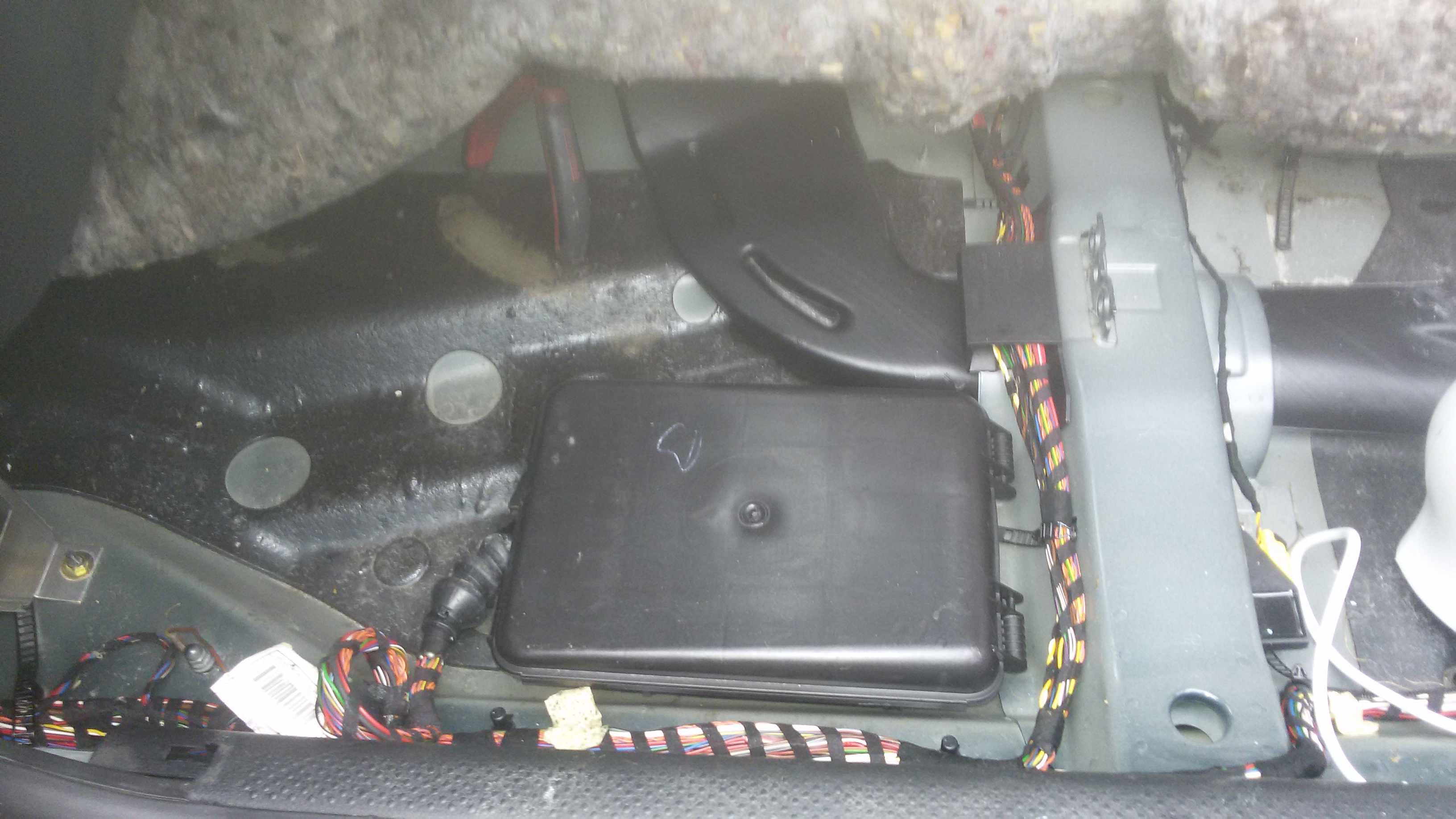

  1. Vinduene på mim 2003 passat 3bg sluttet å virke å alle 4 blinklys sto konstant på uten å blinke både med tenning av og på. Leste meg fram at dette mest sansynlig var comfortboksen som ligger på venstre side under teppet og under førerstol. Skrudde ut venstre førersete og sitte-puten bak. Brettet teppet til siden å der ligger en svart plastboks som comfortboksen lidder inni. Åpnet den, koblet fra to kontakter som går til denne. Åpnet da selve boksen som inneholder en printplate å på innsiden av kontakten var det veldig mye irr. rengjorde dette nøye med en tannkost, rengjordet begge kontaktene å satte det sammen igjen å nå fungerer alt som det skal. var fuktig under gulvteppet, En slags skumgummi melleom teppet og gulvet som trekker til seg fuktighet... Satte inn en vifteovn å fikk tørket opp dørken før jeg skrudde sammen igjen. Bilen er virker helt ok nå
