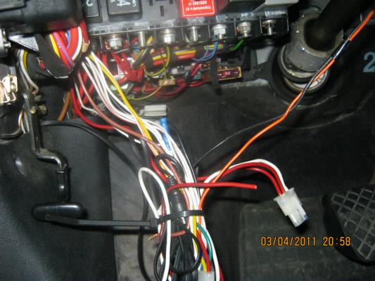

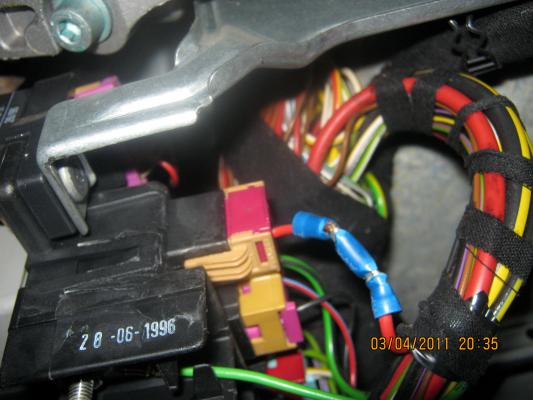

Hei. Idag fikk jeg en henvendelse av en bekjent som lurte på om jeg kunne se over bilen hans, da den nektet å starte. (1997 Audi A4 stv. med automatkasse.) Bensinpumpa starter ikke opp, og jeg har sjekket både sikringer (Blå 15) og relé (208), og disse er i orden. Prøvde å bytte over relé fra min Audi 80, men den ville fortsatt ikke starte. Deretter tok jeg av plastdekselet på releet og presset sidene mot hverandre og da startet pumpa, selv om tenninga var av. For å starte releet (208) bypasset vi fra releet som sto ved siden av, og da funket det helt fint, men den kuttet ikke, og fortsatte å stå på. Fra sikringsboksen er det en gul/grønn ledning og en grønn ledning. Inn bak releet er det en rød ledning med svart stripe på. Denne er også skjøtet på, som vist på vedlagte bilder. På undersiden, jordet? sitter det en grønn ledning. Kan det være problem med styrestrømmen? Evt. andre ting som kan forårsake dette problemet? [ATTACH]21951[/ATTACH] [ATTACH]21952[/ATTACH] [ATTACH]21953[/ATTACH] [ATTACH]21954[/ATTACH] På forhånd takk! Med Vennlig Hilsen Chaddylac
