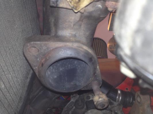

He en escort rs turbo men treng ny downpipe, fordi den har eg ikkje. Men finn ikkje nøken plass dei selger flensen etter albuen ut fra turboen (sjå bilde), nøken forslag til ka som kan gjerast? [ATTACH]39726[/ATTACH]

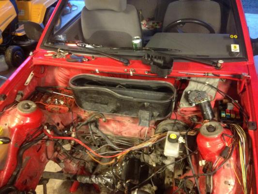

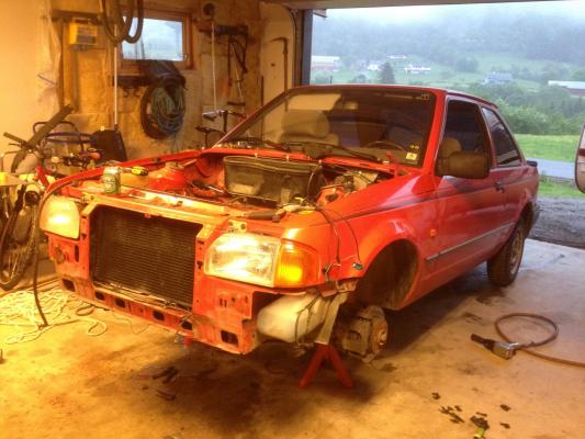

He ikkje fått tia te å oppdatere på lenge pga. skule. Har starta på sommer kurs i matte, så den tida som ej he til overs blir til å skru. Men no kjem ei oppdatering av det som he sjedd dei siste 2 vekene. Litt bilde som vise ka som e gjort. [ATTACH]39246[/ATTACH] [ATTACH]39247[/ATTACH] [ATTACH]39248[/ATTACH] [ATTACH]39249[/ATTACH] [ATTACH]39250[/ATTACH] -

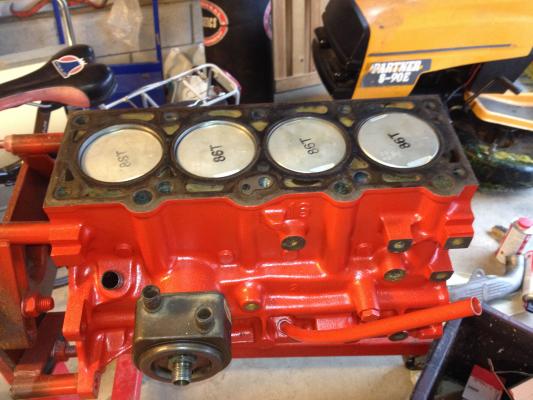

Fekk stempela igår, pressa i rådebolten/hylsa på rådane å fekk satt dei i blokka. [ATTACH]38784[/ATTACH] Fekk også en gammal ms med en kompiss for å sjå om de går and å lage den til. [ATTACH]38785[/ATTACH] -

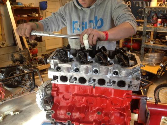

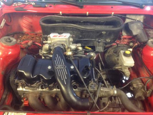

Litt av det som blei gjort idag Efi insuget [ATTACH]38462[/ATTACH] Lakka toppen [ATTACH]38460[/ATTACH] Etter pussing [ATTACH]38461[/ATTACH] Toppen fra planing [ATTACH]38464[/ATTACH] Sliping av ventila [ATTACH]38463[/ATTACH] -
