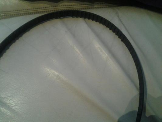

    Min Golf 1,3l CL
    Funnet utav at toppen fra en kompis sin delepolo passer rett over, så det blir toppbytte til uka:) Slik så regreima ut, halve reima er helt uten tenner, andre havdel er vel halvfull, så det viser at det lønner seg å bytte regreim oftere enn med 23års/195k km intervall!:P [ATTACH]33419[/ATTACH]
