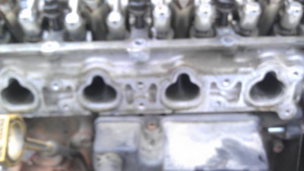

Lenge siden jeg har vært her nå.. MEN endelig har jeg startet med projektet mitt igjen.. Venter på levering av nye racing skiver/klosser, Eibach Sport line fjører, Speil med blinklys og nye baklykter som ser bedre ut en org. Venter også på JE 12.1 Stempler, Eagle rods, Crower drag cam osv.. Bilder vil komme ettersom jeg får det i posten :) Også venter spent på prototype toppen som Ed Peters har designa og gjort porte arbe på.. 1mm oversize Indy ventiler med 5 grader vinkel. Plugga porten så plate trengs ikke. Her er bilde av eksosen som er porta mye over normalen, det som gjør denne unik er at den er mye tykkere rundt eksos så kan ta bort mye mere enn en vanlig SOHC topp.

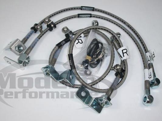

Bedre bremse koblinger. [ATTACH]40430[/ATTACH] Antenne er et must! [ATTACH]40431[/ATTACH] og så klart nye framskjermer. [ATTACH]40432[/ATTACH]
Her er det en liste over hva jeg skal bestille rett over helgen. Nye bak lykter. [ATTACH]40425[/ATTACH] Nye speil med blinklys ettersom jeg skal ha nye framskjermer uten blinklys. Veit ikke hvem av di jeg skal ha enda. [ATTACH]40426[/ATTACH] [ATTACH]40427[/ATTACH] Nye bremse skriver og klosser for bedre bremser ettersom jeg skal øke hestene. [ATTACH]40428[/ATTACH] Nye KyB dempere kjøpte jeg i fjor og enda ikke blitt brukt. Skal sette på Eibach Sport-Line på di. [ATTACH]40429[/ATTACH]

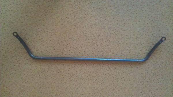

Her er da bilde av Stengene bak. Åssen di har blitt med nye foringer og understells masse :) Gidder ikke ta bilde av alt vær for seg, så jeg tar flere bilder når jeg monterer det på bilen. [ATTACH]34502[/ATTACH]

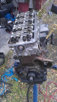

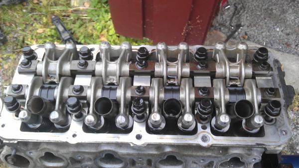

Tok av toppen i dag også men det begynte og regne så jeg glemte og ta bilde :) Men det kommer mere i morgen :) Ser fortsatt hone merker i cylinderene på motoren så er nok ikke så lenge siden det var byttet stempler :) Så på stemplene at di ikke var så gamle. Under soten på stemplene så såg di veldig fine ut :D
Her er da motoren uten topp deksel. Alt i toppen ser helt supert ut. ingen miss farge eller noe så kan ikke ha gått veldig langt ;) [ATTACH]34106[/ATTACH] [ATTACH]34107[/ATTACH] [ATTACH]34108[/ATTACH] [ATTACH]34109[/ATTACH] [ATTACH]34110[/ATTACH]
Her har det drevet en smarting.. slipt bort en del av veiva -.- så den må byttes :/ [ATTACH]34104[/ATTACH] [ATTACH]34105[/ATTACH]

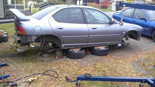

Sånn ser da bilen ut nå :o [ATTACH]34101[/ATTACH] [ATTACH]34102[/ATTACH] Pusset og klar til og ha på gummiforsterket understells masse : ) [ATTACH]34103[/ATTACH]
