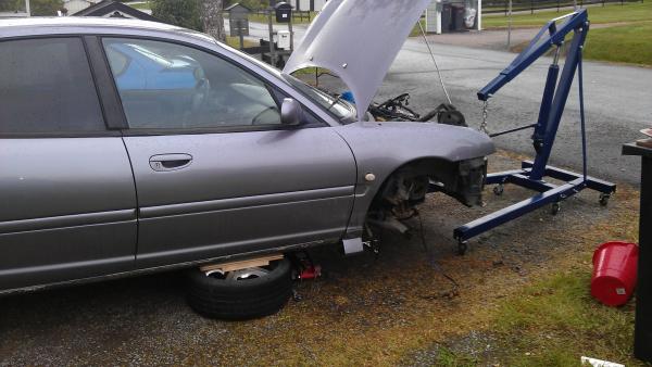

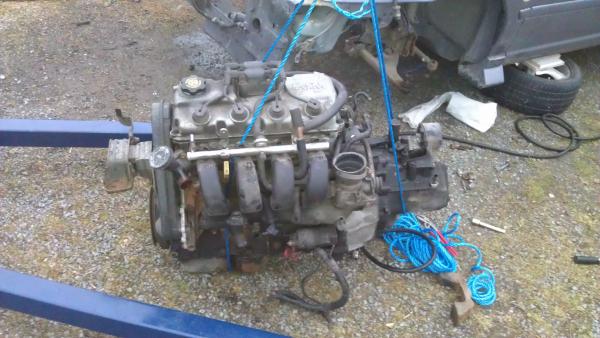

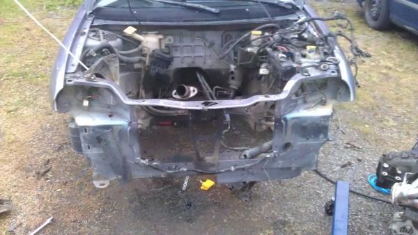

Her er motoren plukket ut ;) [ATTACH]33724[/ATTACH] Ene siden av motoren [ATTACH]33725[/ATTACH] Andre siden av motoren [ATTACH]33726[/ATTACH] Det var det som ble gjort i dag. Dårlig vær så fikk ikke akkurat gjort mye :/

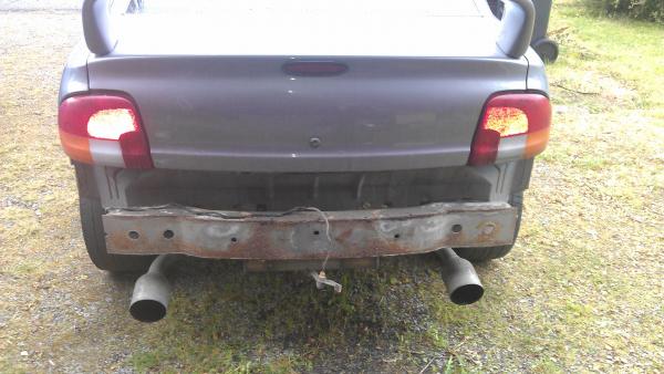

Her er det noen bilder Bra plass og drive med prosjekt ;) Tar meg ca 5 sec og gå til jobb plassen. Ikke værst :p [ATTACH]33718[/ATTACH] Her er da eksosanlegget som henger alt for langt ned(Må kappes og sveises høyere opp. [ATTACH]33719[/ATTACH] Masse jobb med og pusse nedigjen kanalene og lakkere. [ATTACH]33720[/ATTACH] Fine hullene som han jeg kjøpte bilen av har laget(Helt latterlig) [ATTACH]33721[/ATTACH] Fronten på bilen(Rett før motoren ble tatt ut) [ATTACH]33722[/ATTACH]

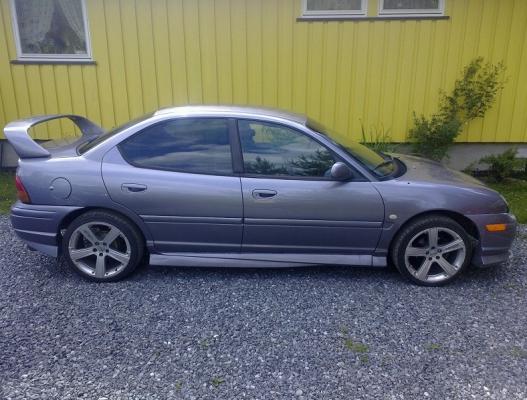

Ble nok ikke cs'en gitt.. Ble den med Xenon styling;) [ATTACH]33665[/ATTACH] Den her er en grei bil og starte projektet med..
