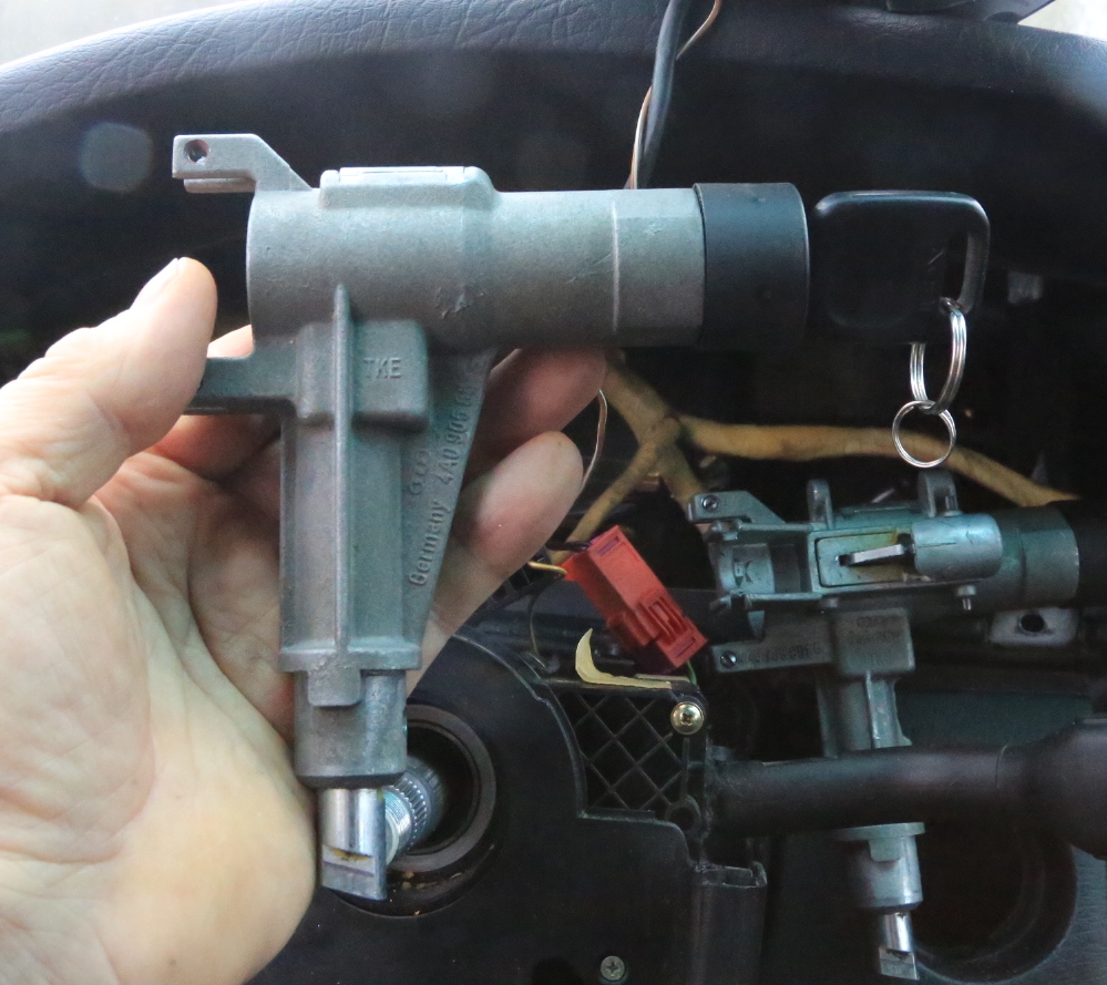

Hei igjen! Her er bildet av startlåsen fra den andre siden. Det virker som om at man skal åpne det lokket og bytte ut bakre del av akselen. Men skal man heller åpne den svarte runde kapselen som er rundt nøkkelen? Er det noen som vet og kan gi råd?

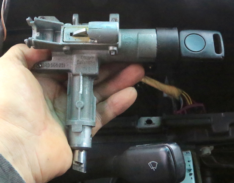

dette stemmer ikke med den startlåsen jeg har, det er en annen type. Tror det er litt vanskelig å se på bildene, men vil legge ut nye bilder
Hvordan skifte bakre del av aksel på tenningslås? Jeg har en Audi A6 C4 1995 modell 2.6l bensin med automat. Jeg har greid med fin veiledning av mr Ouattro her på bilforumet greid å reparere så langt, du lager gode intstruksjoner! Den originale startlåsen har delenr 4A0 905 851G, mens den jeg fikk kjøpt hadde 4A0 905 851 (samme delenr men en E på slutten). Grunne til at jeg skifter er at bakdre del av tenningslåsen er knekt. Er det samme innmat i begge låsene og går det an å skifte bare bare bakdre del av aksel? Eller skal jeg lete etter en startlås som er nøyaktig lik? Det siste ville forenklet arbeidet, men da må jeg ha to nøkler til bilden, en til dørene og en til tenningslåsen. Er det noen som har en slik liggende? Hva gjør jeg?

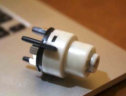

Hei og takk for god hjelp i den beskrivelsen som du hadde laget. Jeg valgte å demontere bakstykket uten å måle (var vanskelig å forstå hvor pinne nr 50 var og hvor man skulle måle). Slik jeg har ressonert meg fram til må det være kontaktproblemer inne i dette bakstykket, men siden jeg ikke målkte før jeg tok det ut vet jeg egentlig ikke. Men tar sjansen Hvor bestiller man det? Forhandlere i Norge tar vel seg godt betalt, så hvor i utlandet kan man bestille? Jeg vet heller ikke om det er et eget relé for startmotoren, er det noen som vet om det finnes på Audi A6 C4 2,6 l motor Automat - 1996 mod? Siste mulighet er kontaktproblemer i en eller annen ledning, men der leter jeg helt i blinde. Så jeg satser på å bestille bakstykket og SÅ måle. Hvis det ikke er strøm får jeg mer hodebry...
Hei Nå har jeg demontert bakstykket, den er løs og ser fin ut. Probelemet tror jeg ligger i selve nøkkelsylindere fordi nøkkelen sitter fast og jeg får den ikke ut. Må jeg demontere alt og løsne fra rattstammen? Eller er det en teknikk å få løs bare låsen der nøkkelen sitter?

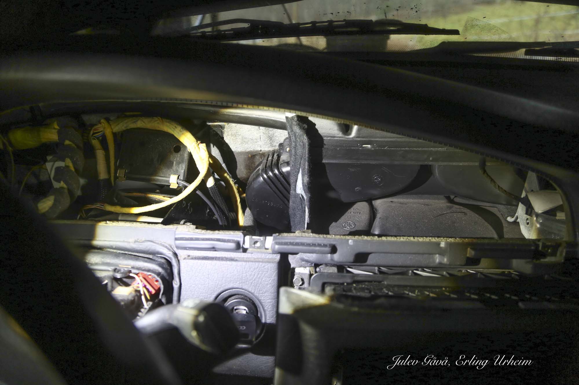

Takk for hjelpa hittil! Jeg har nå tatt vekk instrumentpanelet og ser det blå endestykket ovenifra. Men jeg kommer ikke til ovenifra fordi det er en wire i veien. Skal jeg demontere hele dashbordet for å komme til? Prøver også komme til nedenifra, men der er det et luftrør i veien. Hva skal jeg gjøre nå?
