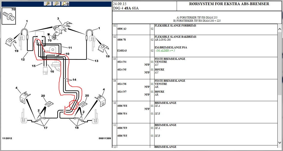

Hei, Jeg var til EU kontroll og fikk enn 2èr på rust på bremserlør over dieseltank. Jeg var under å så på dette idag, og kunne se det var litt rust på den ene røren. Jeg har vert i kontakt med pugoet, se vedlagt dele oversikt, som dere kan se på bilde så er dette røret veldig langt, startet i ABS "manifolden" og går ned under bilen helt bak bilen. Hva skal jeg gjøre? 1. Bytte hele røret? 2. Kappe vekk og sette inn nytt rør hvor det er rustet, dette er lovlig? Peugoet skrev dette til meg: Her brukar me å kappe og sette inn nytt rør etter behov. (orginal er ikkje på lager i Norge) Tusen takk for innspill.

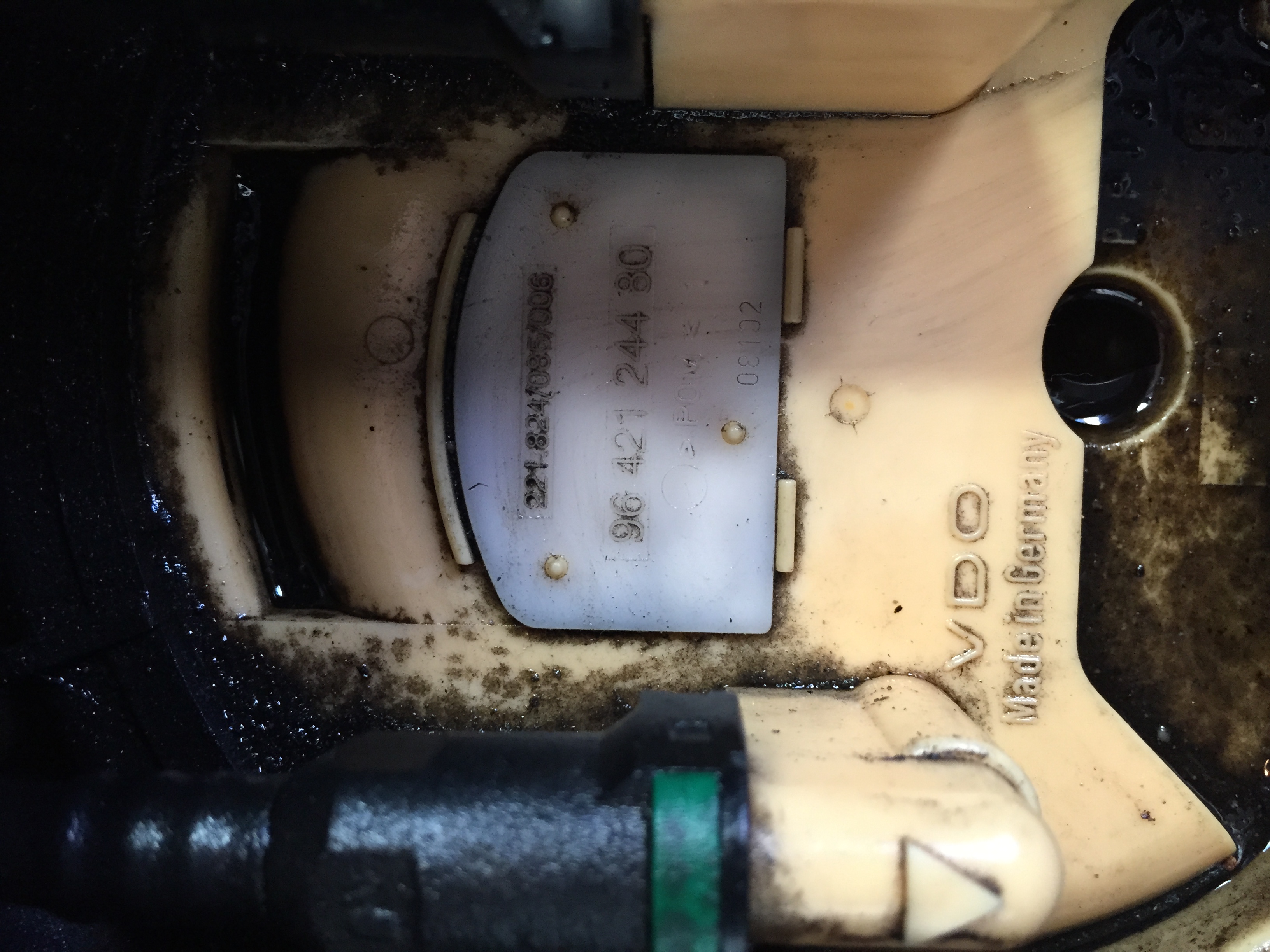

Har forsket litt videre idag, åpnet opp lokket til bensin pumpa, prøvde å måle litt. Når tenningen er av så for jeg bare 0v på alle ledningene uansett kombinasjon, når jeg setter tenningen på så for jeg 11-12v på ett par, se vedlagt bilde. Er det noen som vet hvordan spenningene skal verre på disse kablene, er redd for 11-12v jeg måler er spenning for å måle nivå i tanken? Jeg prøvde å kninne motoren mens jeg målte på de andre parene, men jeg fant aldri ut at det kom noe spenning på noen andre andre parenen under kninning... Kan det verre det er noe gale eletrisk? Er det noen som vet hvordan jeg skal koble for å sette 12v direktep å pumpa? har lyst å legge noe provisorisk for å høre om det er lyd i pumpa? Er det noen som ser ut ifra bildene ka type pumpe dette her?

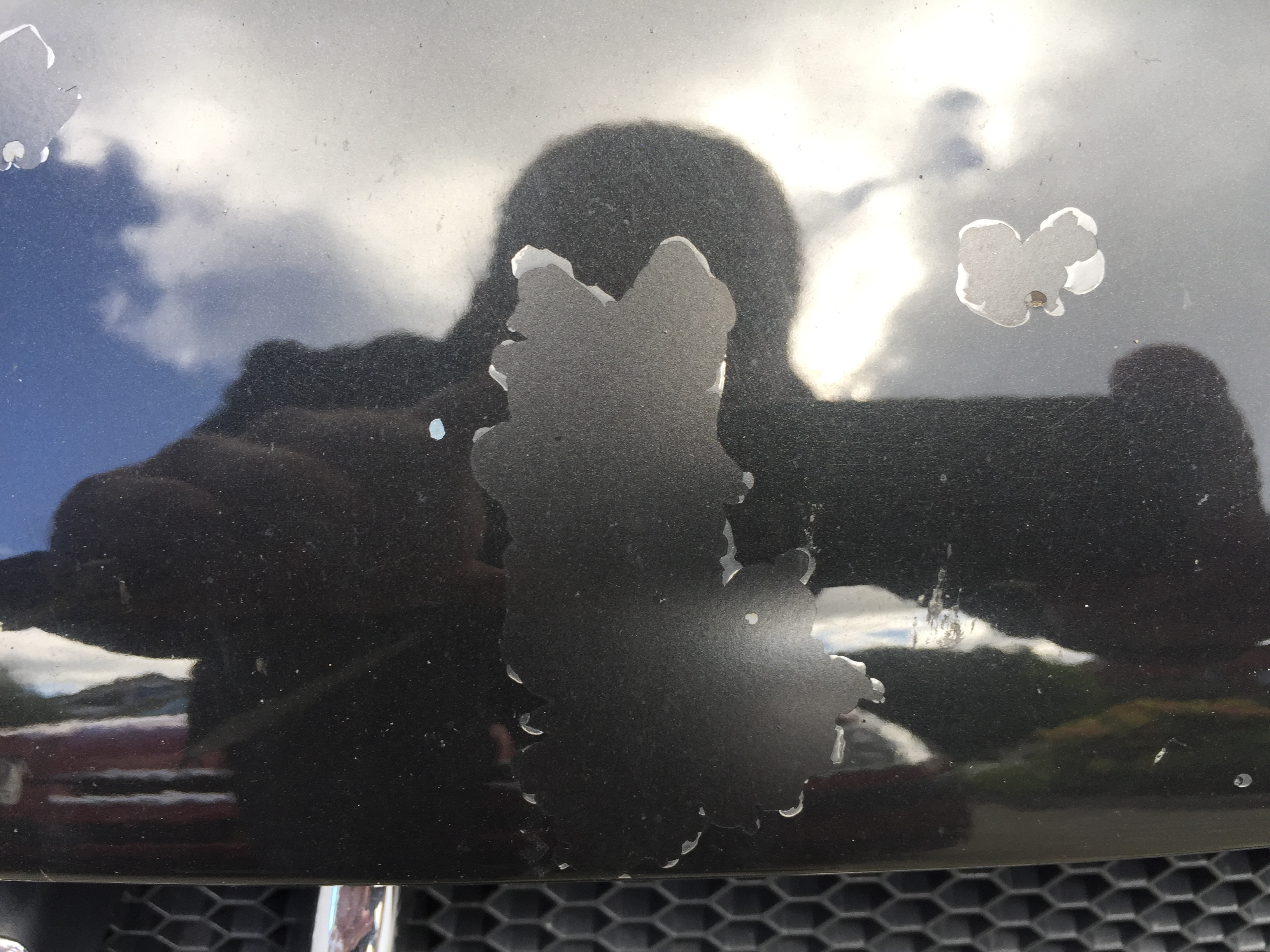

Hei igjen, Da har jeg følgt tippsene deres og er fornøyd med resultat forhold til alder på bilen. Det skjedde det som noen av dere advarte mot når jeg skulle våt slipe ned så tok jeg litt for mye av lakken og kom ned til grunningen... Så jeg var å kjøpte noe svart spray og penslet på det verste også slipte jeg ned også la klarlakk oppå etterpå. Jeg ser nå i ettertid at jeg skulle nok lakt på mere svart lakk for du kan se litt kvitt rundt der jeg la på lakk... men alt i alt er jeg fornøyd. Selv om det er litt nyjanser i fargen, så er overflaten helt glatt og jeg har stopper videre nedbrytning og eventuelt rust av panseret. Så kommer spørsmålet mitt, det kom litt klar lakk støv oppå resten av panseret når jeg holdt på, vist jeg bruker fingeren til å gni så ser jeg at det løsner, men det løsner ikke med vanlig vask med såpe, hvordan kan jeg få det vekk ? Bone panseret ? vaske med noe sterkere? Legger med noen bilder, de ble ikke så bra bilen har blitt litt skitten etter kjøring også...
Forstår, ser ikke poenget med å matte så mye, kun for heft for klarlakken, overgangen mellom ny og gammel klarlakk trenger ikke gå samløst. Så jeg for værre veldig forstig hvor mye jeg sliper av som du sier.
Takk for alle tilbakemeldingene, da har jeg en plan :)
Takk for tilbakemelding, slik jeg ser det er det bare enn plass det har kommet rust, de andre plassen ligger det lakk som bare mangler klarlakk? Dette er enn gammel bil så det vikigste er bare å bremse / stoppe forfallet, med å la lakk stå uten klar lakk... Samtidig er det greit at det ser noenlunde greit ut, trenger ikke gjøre det styggerne enn nødvendig. Hadde dette vert enn nyere blir hadde jeg levert inn til lakkering, men ser ikke poenget med å bruke penger på det, da dette blir nummer to bil. 1. Hvordan kan jeg behandle den lille rust flekken? maske rundt slik at bare enn liten flekk viser med rusten i midten, pusse ned også ha på grunnning og lakkere? 1. Alle plassene det bare mangler klarlakk, matter jeg forsiktig ned. hva bør heg matte med? 3. Legge på klarlakk alle over alt som mangler klarlakk pluss der jeg fjernet rust og lakket? Bør jeg dekke til hele panseret med plast og teip, slik at områdene som mangler klarlakk bare viser?
Hei, Klar Lakken har flasset litt av på panseret også har jeg fått enn liten stein sprut, antydning til overflate rust. Dette er enn gammel, bil så jeg har ikke planer om å levere den inn, men trenger hjelp til hvordan jeg kan stoppe utviklingen... antar det ikke er bra å la lakken stå uten klar lagg ? Kan jeg pusse ned fint rundt der det har flasset også kjøpe klar lakk også spraya på ? Se vedlagte bilder.
