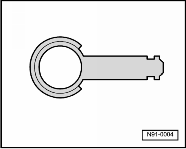

Du skal ikke gjøre som i videoen, det er for "Delta" spiller. Men er nesten likt. For VW "BETA" eller "GAMMA" trengs det 2 nøkler. De 2 nøklene brukes først på radiodelen, så tar du den ut, deretter setter du nøklene inn i CD-spiller delen . Dytt nøkkelen hardt og langt inn. For å få nøkkelen ut igjen, må du trykke inn en "metallklemme" på siden av spilleren. På radiodelen skal en nøkkel inn i sporet som er ved "CD-spoleknappene", og den andre nøkkelen skal inn i sporet ved "neste sang" knappene (disse knappene er på hver sin side av displayet). På CD-spilleren skal nøklene inn i sporene på hver sin side av der du putter CD'en inn. Har gjort dette i min bil også! Hadde samme type spiller som deg. Lagde en guide for lenge siden fra min gamle 3bg, men bildene har forsvunnet.... Guiden: http://www.bilforumet.no/topic/269806-hvordan-ta-ut-original-2din-spiller-radiokassettecd/ Nøklene ser slik ut:
