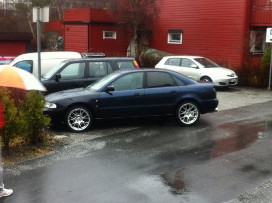

Kjøpte felger og dekk ganske billigt :) Europdekk 18" felger for 1111kr per felg, ET 42 på dem tror jeg det var, og dekkene er 225/40-R18. Betalte ca 7000,- totalt og rimelig fornøyd ;)
