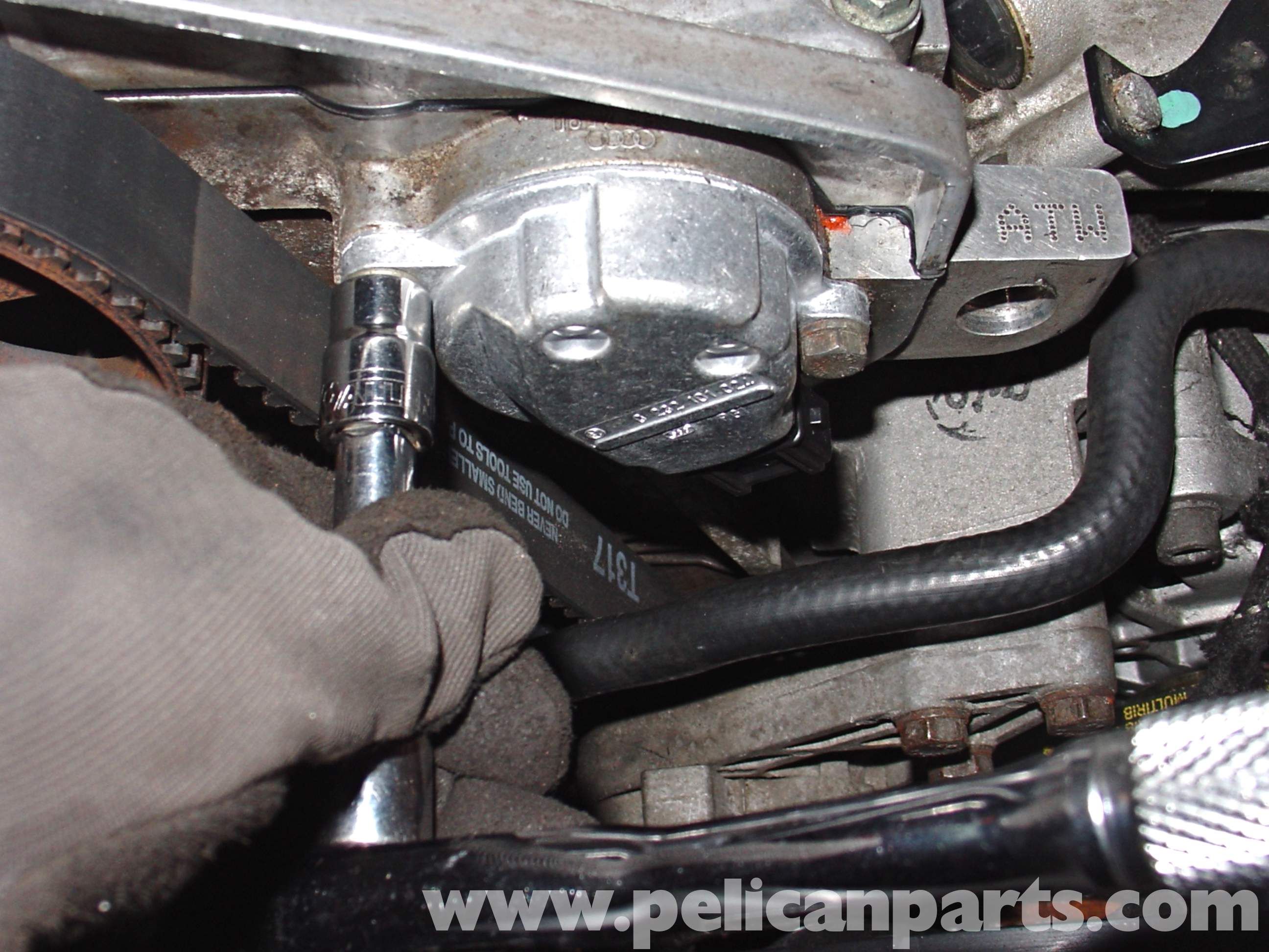

Har kjørt diagnose med Vagcom på en Golf 4. Fikk opp feil på Camshaft Position (Hall) Sensor (G40) golf mk4. Noen som vet hva denne delen heter på Norsk? Har brukt Google translate og kommet frem til Kamakselsensor. Men er det riktig? Finner ikke den delen hos mekonomen,meca,Biltema eller thorsov. Så derfor er jeg litt usikker på om det er riktig norsk navn på den. Legger ved bilde av delen også. Kanskje det hjelper. Er den delen som blir skrudd på, på bildet det er snakk om
