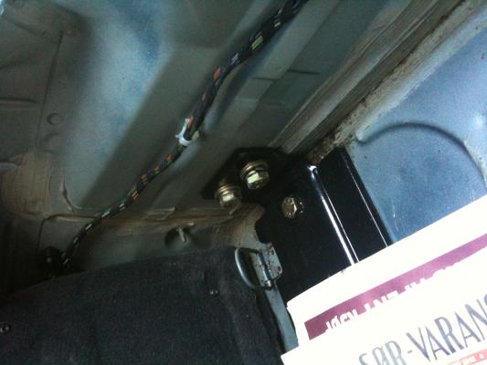

Kan se ut til at jeg har funnet lekkasjen. I bagasjerommet er det et beslag i bunn som er festet med to bolter, der det kommer vann inn gjennom den ene. Har skrudd den ut og smurt godt med silikon inni. Håper det hjelper. Legger ved et bilde. Men har fremdeles en bil som er meget våt innvendig under teppene, noen som har gode forslag til å få dette vannet ut? Har ikke lyst å strippe billen innvendig, det blir ekstremt mye jobb, ikke har jeg garasje heller. Finnes det noe for fuktfjerner spesielt egnet for bil? Andre fremgangsmåter? [ATTACH]27873[/ATTACH]
