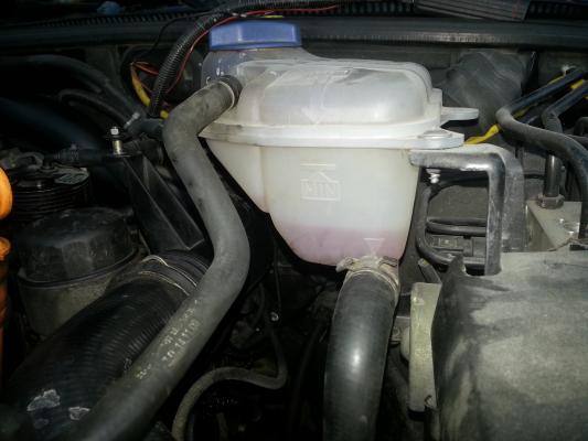

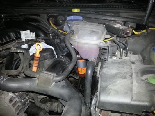

  10. Hei, har en passat 2002 model 1,9 tdi med problem med at kjølevesken forsvinner. har sett rundt på forumet, og er allerede opprettet en del tråder på dette, men forstår det sånn at ingen har funnet problemet etter det jeg har lest, så gidder ikke lete mere etter det og oppretter en ny tråd! Det som skjer er at når jeg kjører et par kilometer og motor blir varm(75-90 grader) så blir kjølevesken borte. og det fører til at det blåser varm luft i bilen bare av og til.. noe som er irriterende nå som det er så kaldt! så mye av kjøleveska forsvinner under en kjøretur på et par km.. det forsvinner egentlig ikke noe mer uansett om jeg kjører et par km eller et par mil, så stopper på en måte der.. [ATTACH]35571[/ATTACH] Tenkte jeg skulle prøve å teipe en tomflaske under tanken der man fyller på kjøleveske, og fant fort ut at det var der kjøleveska tok veien! men det betyr at det må bli trykk som bygges opp og sender det ut den veien? er det en termostat som styrer noen form for ventil som skal åpnes, og at denne ikke åpnes? Håper noen har noe svar til meg, for blir så forbanna frustrert over hele dritn!
