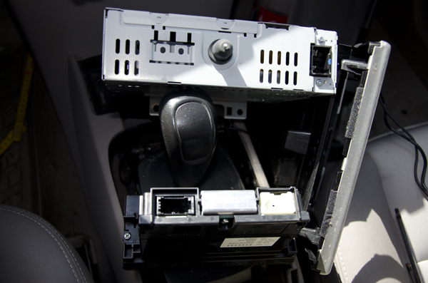

  8. Har kikka litt i dag og demontert hele midtkonsollen. Tok noen bilder, men finner hvertfall ikke noe HU-XXX nummer. [ATTACH]23235[/ATTACH] [ATTACH]23236[/ATTACH] [ATTACH]23237[/ATTACH]
  9. Jeg aner dessverre ikke hva den heter gitt. Hvordan kan jeg finne ut det? Bilen er en 2004 Volvo V50 2.4 Kinetic med da basic-utgaven av anlegget. Jeg har strippet konsollen foran en gang, men det var jo bare et display med en fiberkabel ut derfra, så jeg så hvertfall ingen linjeutganger. Hvor skal disse isåfall være?
