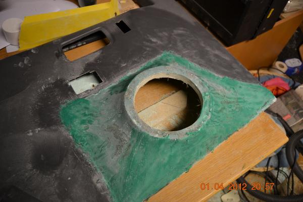

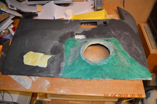

Eg har lest nokre timer på diverse forum før eg starta. Dette er første trekket så tok ikkje bilder av korleis eg gjorde det, da eg var usikker på om resultatet vart brukande. Har tenkt å ta masse bilder når eg skal lage trekk til andre sida. Eg lagde først en ring i kryssfiner. Denne skrudde eg fast i dørtrekket med passande avstandstykke. Når plasseringa var bra trekkte eg over eit strech-laken og stifta det fast i dørtrekket. Har funne ut att det er viktig å få lakenet så stramt som mulig uten rynker. Vist ikkje blir det mykje meir jobb med pussinga. Så smurte eg på polyester på lakenet. Når den herda blir det lakenet stivt. Så 2 lag med glassfiber og polyester. Som sagt er dette første gang eg gjer dette så er sikkert mange på bilstereoavdelinga som har synspunkt på det eg har gjort.
Har endelig fått begynnt på dørtrekka og stereoanlegget i bilen. Har aldri støpt med glassfiber før men til å være første gang er eg ganske fornøgd. Er mykje pussing att før det blir perfekt. Må nok legge nokre lag med glassfiber på baksida av dørtrekket for å stive det opp litt. Er planen å trekke det med eit eller anna stoff eller skinn.

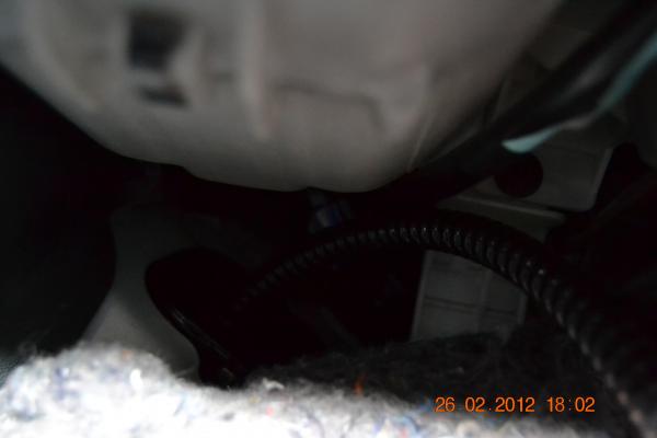

I dag var første dag flere måneder att det var fint vær og + grader så da fekk endeleg gjort litt med hiacen. Motor og kupevarmer skulle koplest. Elementet var satt inn av toyota tidlegare så det var ledninger og stikk for kupevarmer som skulle på plass. Kabel inn til kupevarmer tok eg gjennom ei plate som var skrudd fast under teppe på høgre side under golvtrekket. Tok ut plata og bora hull. Måtte trekke kabelen gjennom tettnippel først fordi endene er tjukkare enn sjølve kabelen. Så kan tettnippel settast inn i plata. [ATTACH]27721[/ATTACH] Kabel til motorvarmerelementet SKAL stripsast fast til støttestag til turbo i følge monteringsanvisninga. Brukte svart strips så det vise ikkje på bildet. [ATTACH]27722[/ATTACH] For å få skrudd fast strøminntaket måtte heile luftfilterboksen ut. Var likevel forbanna trangt mellom fanger og stålplata som lyktene sitter i. [ATTACH]27723[/ATTACH] Lagde ei plate som stikkontakta vart skrudd fast på. Denne plata skrudde eg fast i feste til varmeapparatet. Skulle ta bilde av stikkontakta ferdi montert men da var kameraet tomt for strøm. Skal legge ut eit bilde av det seinare.
