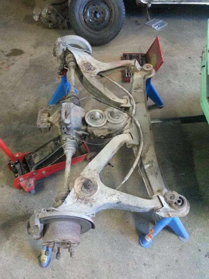

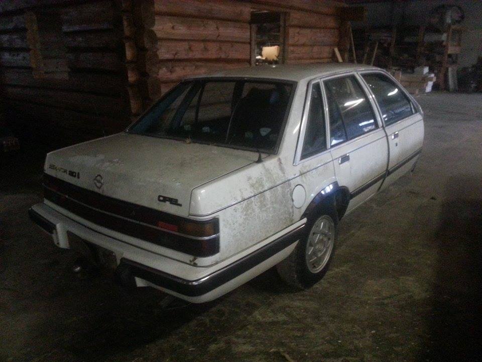

  21. Bakstillinga på senatoren har fått seg en skikkelig overhaling, nye hjullargre, dempere, håndbrekksko + en skikkelig shining.. Kjøpte meg en delebil til den også. Med mye utstyr som nivåregulering, elektrisk takluke, sentrallås++ Senatoren er satt litt til side nå, skal bli ferdig med Renault 4 prosjektet mitt nå..
  22. Lenge mellom hver gang jeg er innom her.. Tok fram denne ramma en dag og kappet ut ene kanalen og sveiste endel rundt den og byttet den. Ferdig på den ene siden, godt i gang med den andre nå. Mangler egentlig bare gulv etter det. Fikk tak i et Renault 5 Alpine ratt til den og, da har jeg alpine hjul og ratt, skulle hatt motoren og, men de vokser ikke på trær.. :P
