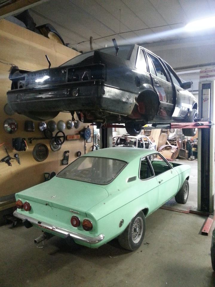

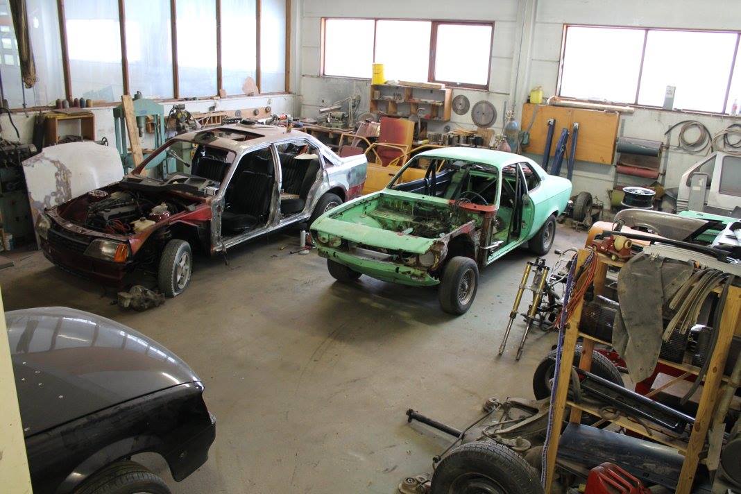

Ryddet endel i verkstedet i helga.. Ser jo litt bede ut ihvertfall. Kjekt med løftebukk også når man skal ut med en bil. :) -

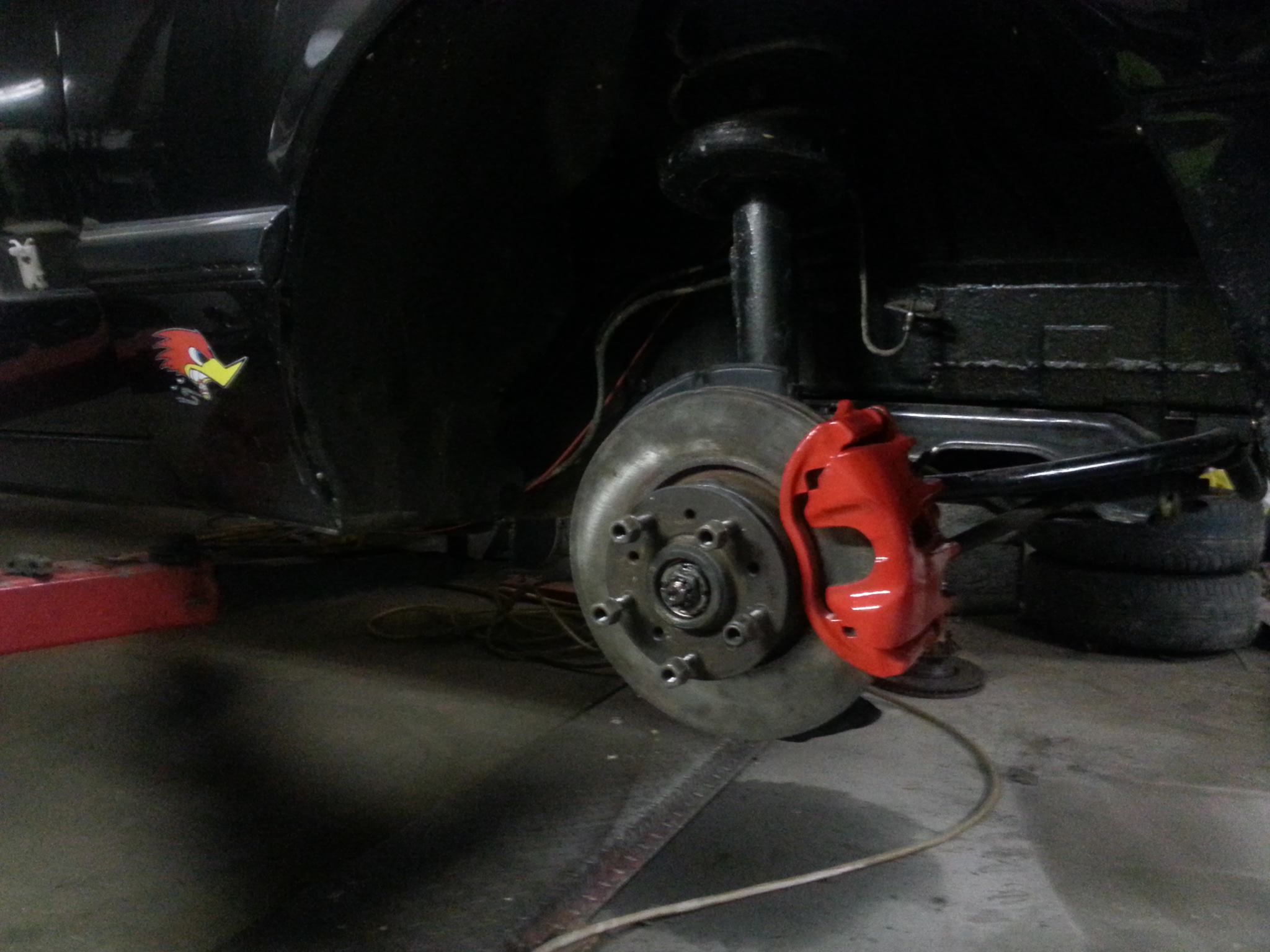

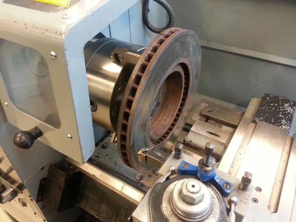

Da er 3000 bremsene helt ferdige! Fikk montert nye hjullagre, bremseslanger, klosser og fått alt sammen ferdig. Måtte jo bare ha på hjula for å se, men jammen fyller ikke nye bremsene så mye av felgen.. :P -

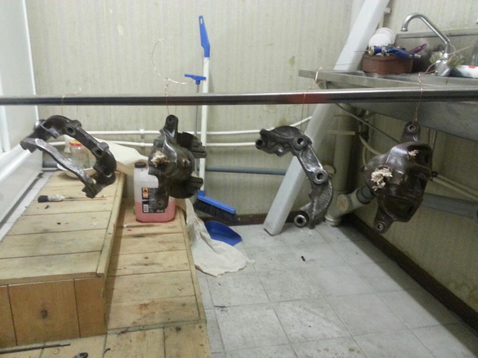

Fått delene jeg trenger for å bli ferdig med bremsene foran helt. Bremseslanger, hjullager og bremseklosser.. Prøvde meg på en slik "Sticker bomb" film på mopeden også, sikkert harry for de fleste, men "de e sånn som ungdomman lika" :P -

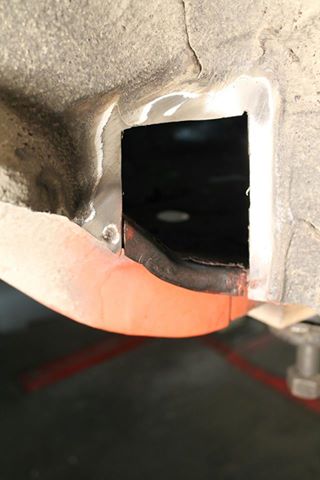

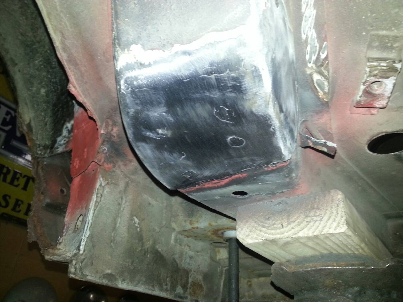

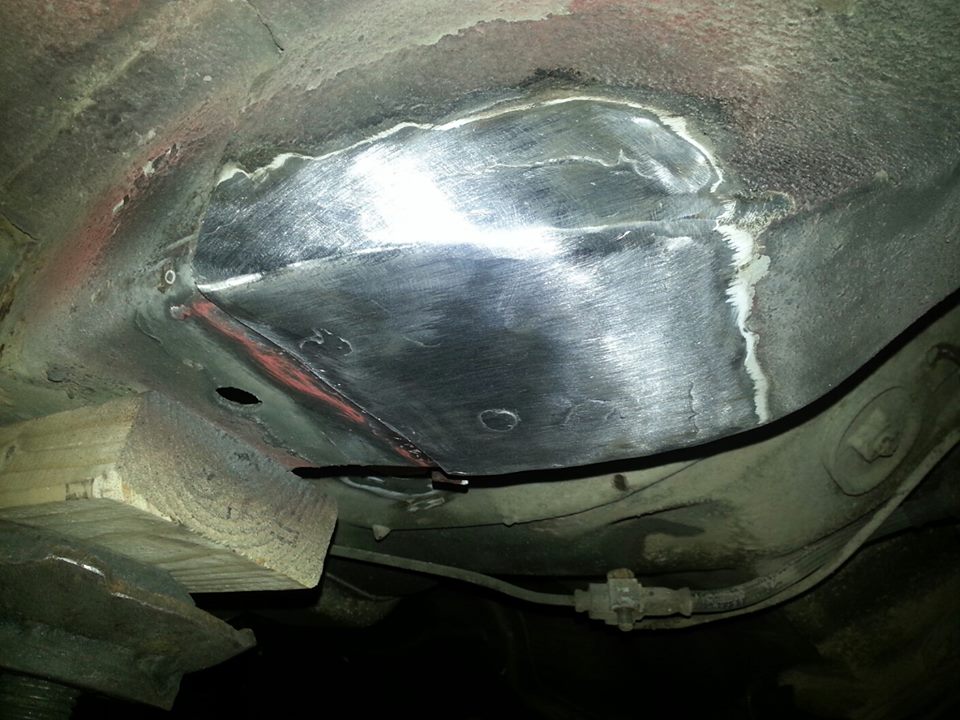

Selfølgelig rengjør jeg metallet godt oppå, men det skyldes at bilen er innsausa i olje på undersiden, dermed ingen god gjennombrenning.. ;) -

3 rusthull sveiset i dag, ikke bra sveis fordi bilen er full av olje på undersiden etter simmringen var gåen.. ;) -

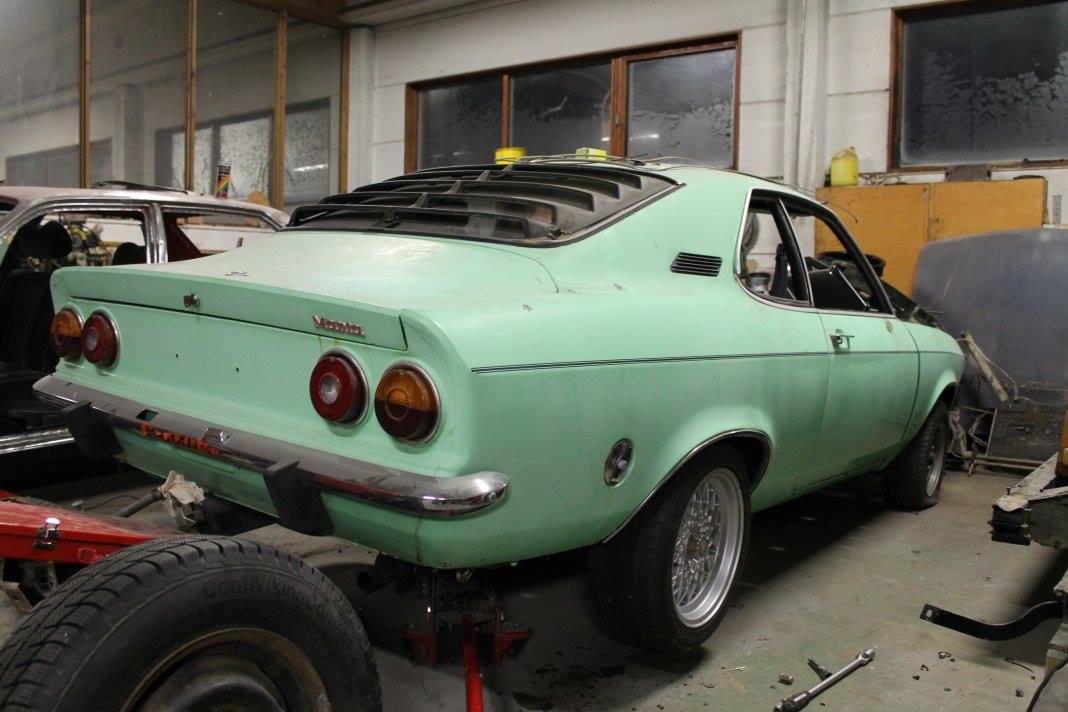

Takk for det, blir bra den etterhvert! Det sitter originalt en 1.9l motor, men den er blitt borte. Så det fulgte med en 5.trinns girkasse og en 2.2l innsprøytingsmotor på 115 hk. Går helt greit, men det blir god gammel sugetrimm med forgassere, grenrør, kvasskam og litt porting i toppen. Har grenrør og kvasskam liggende.. -

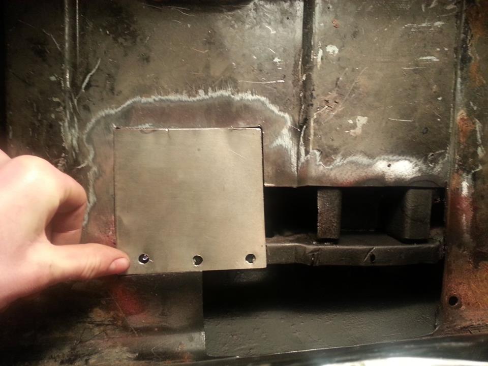

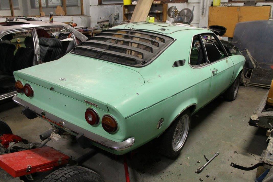

Prøvde en av bbs felgene som fulgte med mantaen! Gleder meg til den blir ferdig.. ;) Ellers litt bilder fra sveising i bagasjen på senator`n! :) -

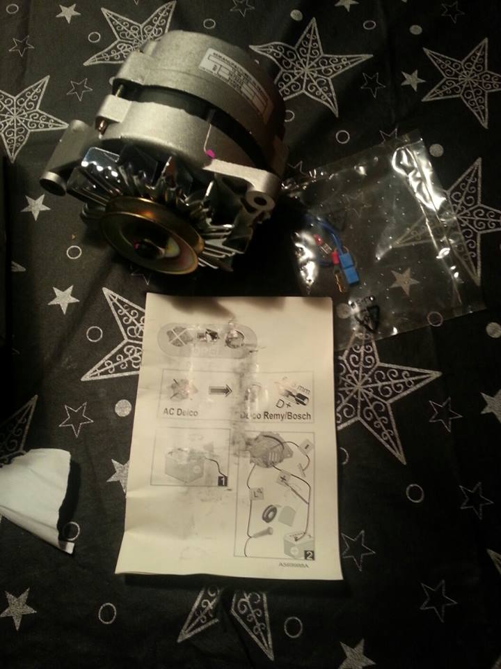

Oppdaterer ikke så mye her.. Men det gjøres jo litt med bilen støtt og stadig.. ;) Tatt en del rust og lakkert bremsekalipperene. Skal bremse litt bedre nå, med vesentlig større bremser.. :) Kjøpt ny dynamo da den gamle ikke er helt god. -

Senatoren er demontert i bakpartiet for å ta det siste av rust. Fått tilpasset omega 3000 24v bremser foran også så det skal gå ann å godkjenne motoren snart! ;) -
