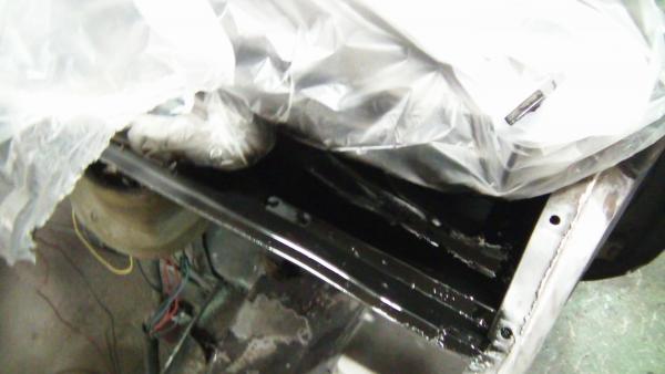

Det gikk litt fort når jeg hadde på lakk og tectyl i innerskjermene, så jeg glemte å pusse ned sveisen der. Men jeg skal pusse det forsiktig sånn at det ikke blir for varmt ;) Tectylen var veldig tynn den første uka :P men nå er det ganske stiv :D -

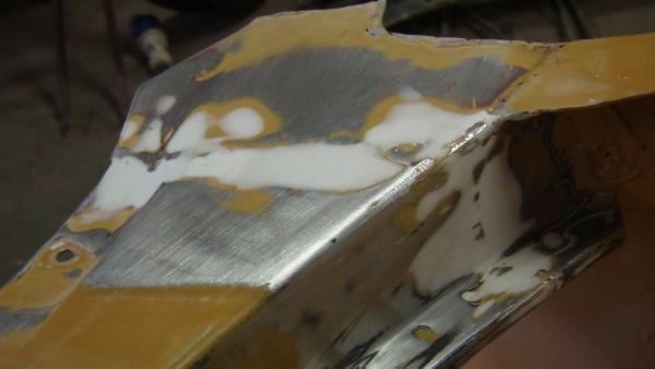

Ble ikke så jeg gjorde så mye i dag.. Men frontfanger pussa jeg ned og grunna! Sparkla meg ferdig på andre sia av frontplata. :D -

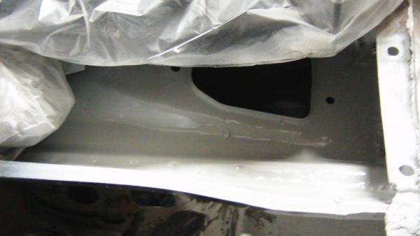

Har pussa og pussa i motorommet i det siste, og grunning kom også på, så nå er det klart for sparkel! :D -

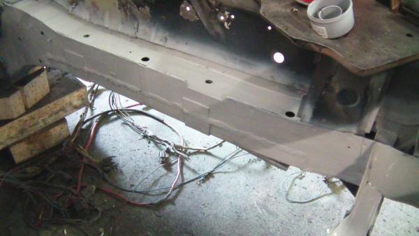

Ble til at jeg pussa ned selve ramme greiene nederst i motorommet å grunna og lakkerte de i går. Så nå er det klart for å gyve på med litt lakk, også sparkel i selve motorommet! :D Skal bli godt når det er blitt opel svart neddi der! Tenker det er 3 dager med montering etter lakken så er den klar for nå! -

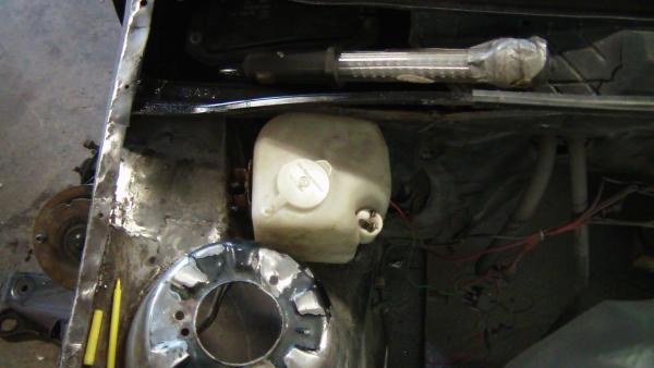

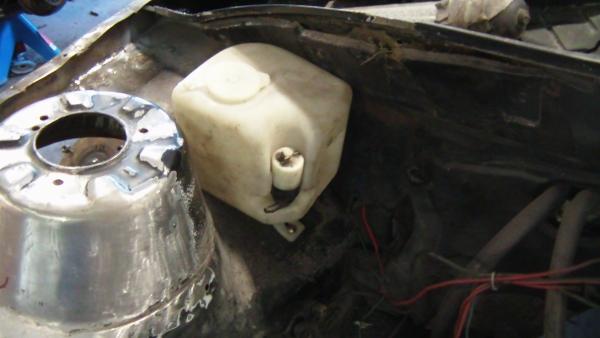

Jeg har også fått tilpasset en spylervesketank fra en calibra ;) Den orginale skal det bli godt å bli kvitt da jeg ikke fikk opp peilerpinnen på motoren da den var i veien :P Og får at tectylen skulle tørke, pakket jeg bilen litt inn :P Hadde 35 grader der inne! passe det :D [ATTACH]33642[/ATTACH] -

Etter at innerskjermene var lakkert, fikk de seg et godt lag med tectyl! Første gang jeg holder i ei sån sprøyte, men det funka det og gitt... :D -

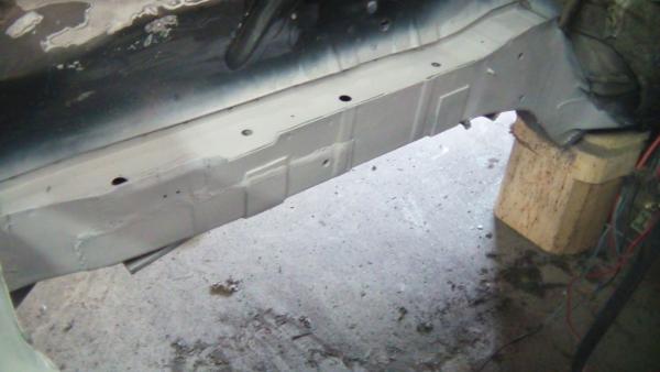

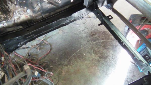

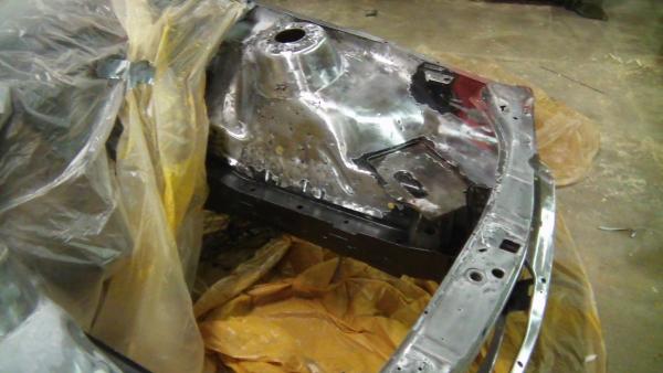

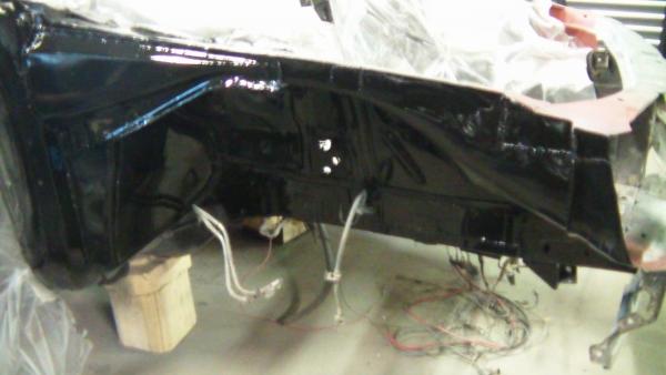

Har fått gjort litt de siste dagene Innerskjermer fikk jeg pusset ned på begge sider, lagt på litt grunning, lakkert svart Her kommer det litt bilder fra jobbinga da -

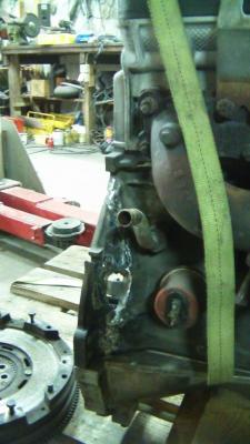

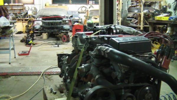

Jeg fikk sendt motoren til noen som skulle se om de fikk sveisa på den biten som var knekt av på motoren... Det var ikke lett siden det er støpejern, men det gikk! Nå er motoren i hus igjen! :D Derfor ble det montering av ny clutch og montert svinghjul, utløserlager, og girkassa Nå står den bare å venter på at bilen er klar! Gleder meg!!! :D -
