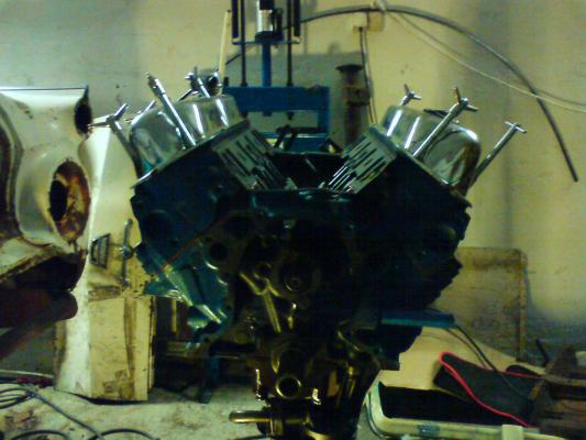

  4. Grovt sett det som er gjort er: Bygd om torpedovegg, girkasse fester, laget motorfester, bygd om til metalomspunne slanger og holley blåpumpe, fjernet servoen, men den blir vell montert på igjenn. Motor i første omgang var en 351W.. men grunnet plassmangel til eksos heders så ble den tatt ut til fordel for en 302. den fikk nyslipa veiv, orginale råder, porta 289topper, Xe284H cam med non pump-up løftere, edelbrock rpm innsug og andre ventiler. 302'n ble skrudd sammen med en c4 automat kasse og 2800 stall speed converter. bakakslingen er en ford 8" med true-lock sperre og 3,55 utveksling. 4,10 er bestilt. liten videosnutt. alt for småe dyser og litt høyt bensintrykk gjør til at dem kødder litt halvveis. dette ble fort fikset :)
  5. Hei! her er mitt andre prosjekt! har hatt bilen siden jeg var 11 år og nå er jeg 20.. men pga lite peng og flere prosjekt rundt om går det tregt. her er litt bilder av det som har skjedd med bilen. Ligger ikke i rett rekkefølge men.

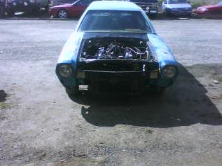

  7. DA blir det handla inn nok en c20xe motor som ska bli ombygd for turbo etterhvert :) har ikke gjort nå med den den siste uka her :) da jeg har hentet hjem sommer bila! :) gromt med V8'er lyd å da! [ATTACH]37809[/ATTACH]
