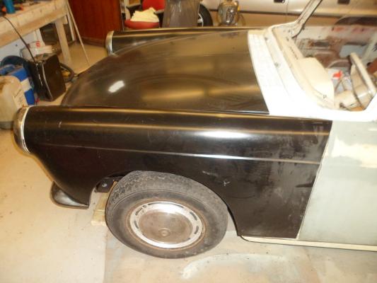

bilder av prosjektet. har fått på rustgrunning på de største flatene. så legger ved bilder av fremgangen

så då har vi komt litt lengre, mye småplukk er blitt gjort og bilen begynner å bli rustfri per definisjon. det har skjedd mye i det siste så har ikke blitt så mye tid til overs til å skru. men nå har ting roet seg og prosjektet begynner å få fart på seg igjen. [ATTACH]34904[/ATTACH] begynner å bli bra [ATTACH]34905[/ATTACH] nesten perfekte linjer mellom bak pannelet og bagasjelokket [ATTACH]34906[/ATTACH] mye småsveising og rustfjerning [ATTACH]34907[/ATTACH] sveising er kjekt det
