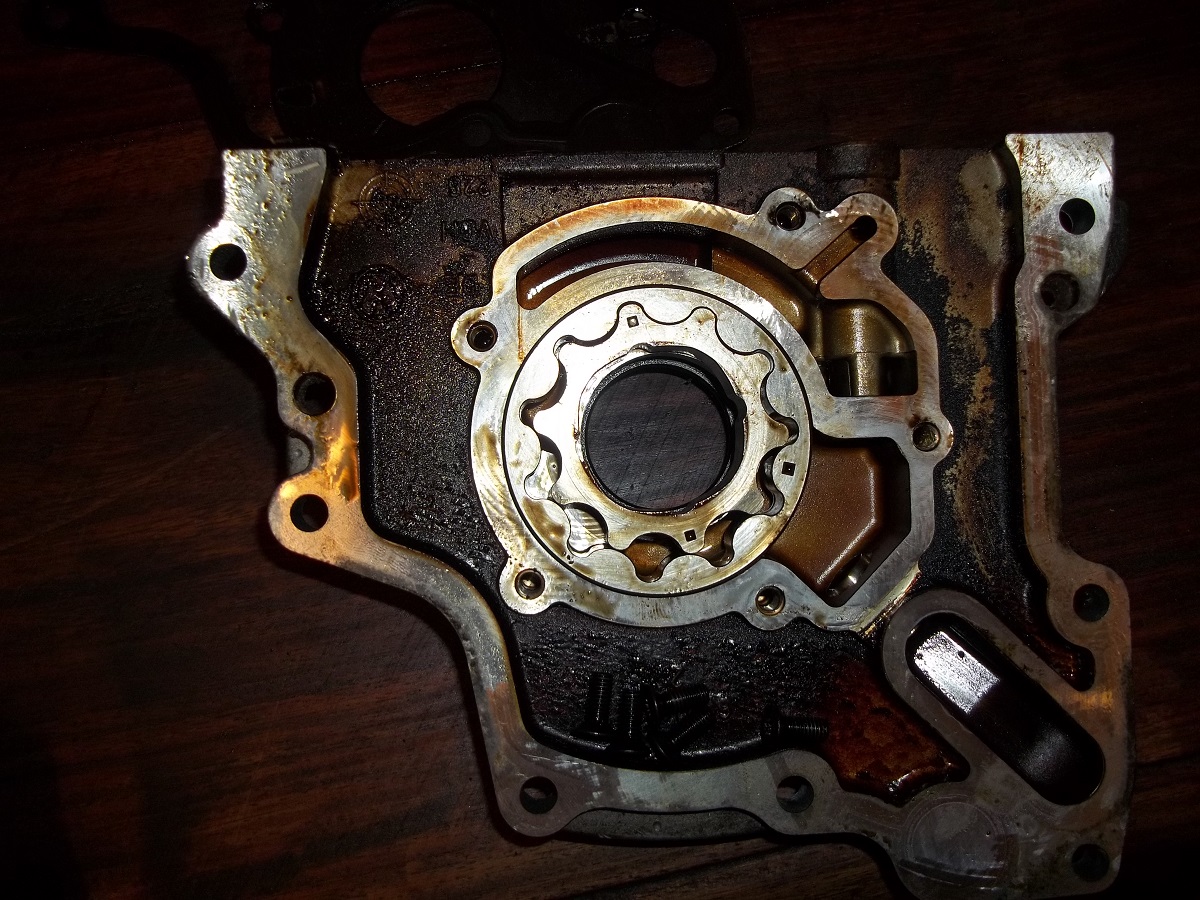

Eg ser att Oljesilen som går fra pumpa ned i bunnpanna er nesten heilt full i dritt, lurer på om det er noe annet som bør sjekkes i den forbindelse har åpnet opp oljepumpen og bortsett fra litt fastbrent olje ser det greit ut. Eg tenkte eg skulle rense olje kanalene i blokka og toppen er det noe eg kan bruke for og få renset de skikkelig og evt hvor de selger sånt?

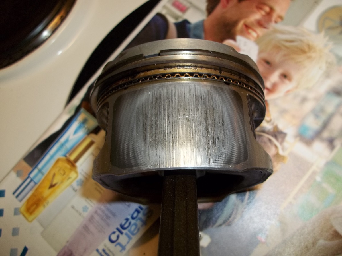

Ja glemte og skrive hvilken motor det er, dette er 1.6 16V ATN. Stempelringene skal byttes men siden eg får billige deler på jobb bytter eg alle rådelagerene, alle stemplene har riper på baksiden som på bildet det er også noe riper i sylindrene. Tenkte og hone sylinderene siden eg kjenner ripene litt når eg skraper på de med neglene, rådelagerene ser litt verre ut enn hva bildene viser. Takker for svar, er første gang eg overhaler veiv og stempler så skal bli spennende om motoren starter når eg er ferdig :)

Lurer på om mye riper/slipespor i rådelager/veiv råder betyr att eg må bytte de?, lurer også på hvordan eg måler for og finne ut om stempelringene må byttes?

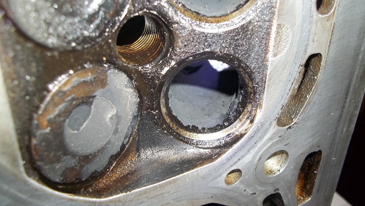

Har fått svar, de skal varmes opp før de skal slås ut. Det står man skal varme til 200 grader med propanbrenner rundt ventilføringene og så slå de ut men hvordan vett eg når det er 200grader?

Skal bytte ventilføringer på 1.6 16V ATN motor, har leitet etter info men finner ingenting i verkstedmanualer eller på nett. Lurer på om eg skal bruke varme eller bare finne hammeren og slå, bruker man bakeovnen ved oppvarming og hvilken temperatur og hvor lenge skal det stå i ovnen?. Lurer også på om ventilene kan slipes på disse motorene, leste att noen ventiler ikke skal slipes pga metal sammensetning etc.

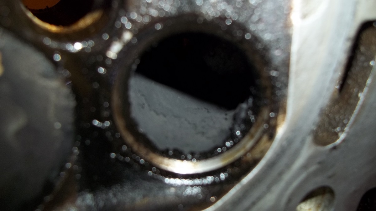

Da er topplokket og toppen nesten klart, må få ut de gamle ventilføringene og få vekk dritten inne i eksoskammeret hvor det var ganske my koks.
