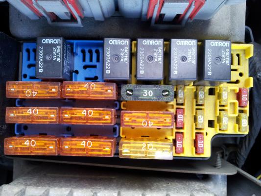

folkeens! rstange, det første jeg gjorde idag var å skifte sikring nr. 4 under panseret, og gjett hva? Alt fungerer riktig nå! :D Ettersom CD spiller, dørlås, bremselys og interiør lys fungerer, da er det vell ikke behov for å sjekke volt/motstand på sikringene og ta ut CD-spiller? Tusen takk for all hjelp, og takker rstange enda mer! :) Jeg har 2-3 småproblemer til ved bilen, om ønskelig, så kan jeg starte de som et nytt emne. Men det er følgende spørsmål jeg har: * den automatiske antennen min brakk av en dag, og nå har jeg ingen antenne på bilen. Er det mulig å bytte den ut, enten med en automatisk eller en liten fast antenne? Vet noen hvordan det gjøres? * ABS lampa inni bilen lyser, bilmekanikeren sier det er ABS sensor som må skiftes, men han sa at det er venstre bak sensor som må skiftes, men det eneste jeg finner på nettet er fremme sensorer? * rattet er skeivt, vet noen hvordan det kan fikses? mekanikeren sier det er noen endestykker et eller annet sted som må skiftes, husker ikke helt... ? -

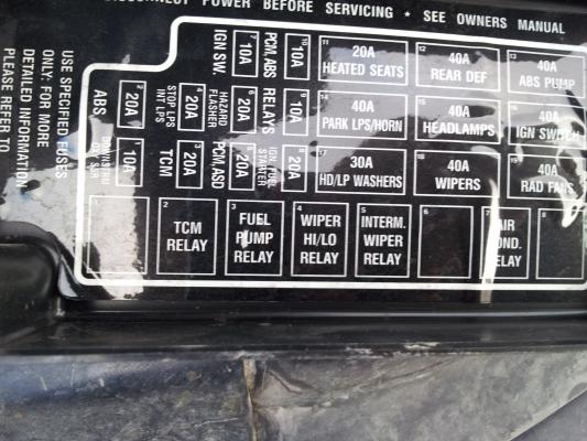

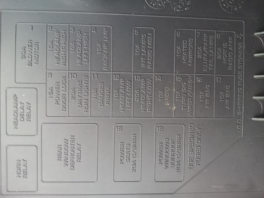

Skal teste sikringene imorgen, ble for mørkt til å se ordentlig. Skal sjekke og skifte sikring nr. 4 imorgen, og sikring nr. 5 i kupeen har jeg allerede skiftet uten at det gjorde noe forskjell. hmm.. om jeg ikke tar feil, så er det en 20amp sikring i nr. 4, det ene bildet er motsatt vei, må se det fra andre veien. -

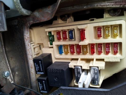

Da skal jeg åpne å sjekke radioen snart. Kan jeg bruke denne multimeteren? http://www.clasohlson.no/Product/Product.aspx?id=164032230 Er helt blå innenfor sjekking av strøm til bilelektronikk. Hvordan skal jeg sjekke det på radioen og sikringen? Jeg kjøpte denne pakken med sikringer: http://biltema.no/no/Bil---MC/Bil-tilbehor/Bilelektrisk/Sikring/Flatstiftsikringer-mini-10-stk-35655/ Sikringer innvendig: Jeg skiftet sikring nr. 5, 9, 14. Sikringer under panser: -

opelduude: Jeg tror ikke det vil hjelpe noe å bare gjøre noe med radioen...? Ser ikke ut som den enkleste sorten å sjekke bakpå, bilde: http://i703.photobucket.com/albums/ww32/Foxchase/P4290582.jpg?t=1272608029 premoe: skal jeg prøve å bytte ut noen av de andre sikringene? Jeg har sånn sikrings "kart" der det står hvilken sikring som gjelder for hvilket instrument. Og de jeg byttet var for: *Innvendig lys/Radio *Elektrisk dør lås *Radio MEM funksjon Jeg føler skjønner ikke hva jeg kan gjøre, eller teste ut nå? :S -
