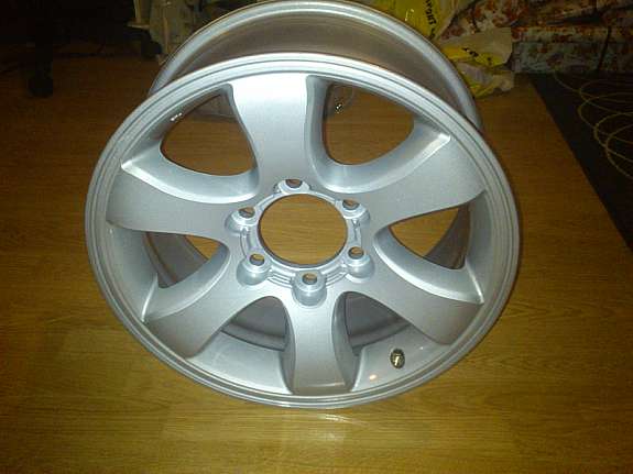

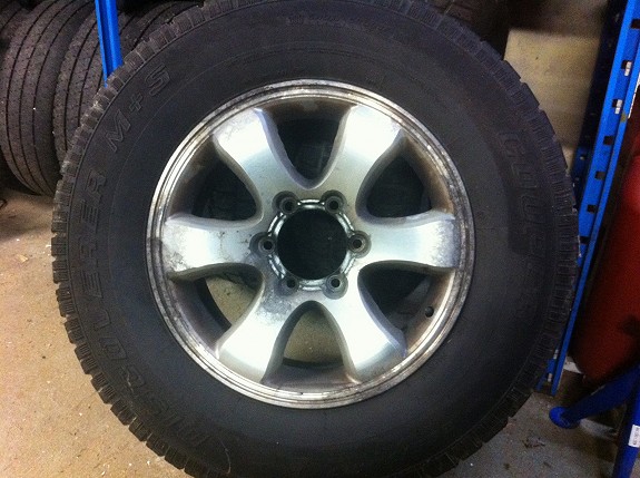

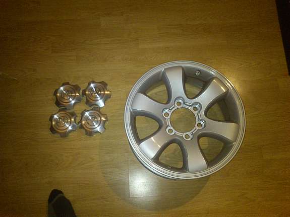

Da har jeg fått sommer felger i hus. Første bilde er ene felgen nå, de 2 andre er hvordan jeg håper dem blir. Er Landcruiser dekk på nå, så blir litt lavere profil på dekkene enn det som er på bildet.
Som overskriften sier. Hvilke dekk dim. anbefaler folket på 17" felger til hiace. Er ikke lett å finne C dekk i 17"

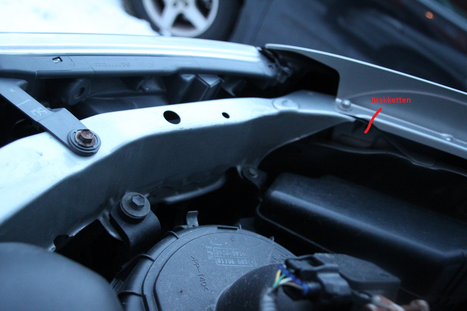

Det er flere som har byttet front på hiace. Du trenger panser, paner list, grill, hoved lykter & blinklys, skjermer, fanger, plast innerskjermer, øvre del av innerfront, mittre avstiver innerfront, h+v lykte/fanger feste og muligens panser lås. Ledningsnettet må bygges litt om siden det er andre kontakter på blink og parklys. Den nye innerfronten skal ha en brakket på hver side som er sveist mellom innerfront og innerskjerm. Disse tror jeg ikke du får kjøpt løse, må derfor ha innerskjermer også eller kutte av på en høgger.

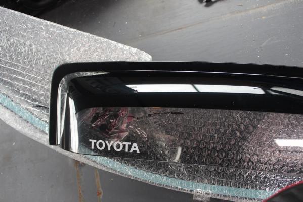

Kom noe kos til Hiace`n i dag. Venter med å montere dem til speilene er lakkert. [ATTACH]40203[/ATTACH] [ATTACH]40204[/ATTACH]
