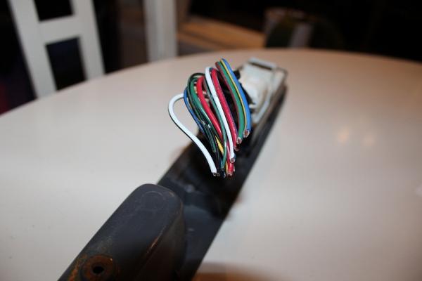

Kentommy: Ser du har slettet tråden din, Kan du legge inn bilde av hvordan ledningene skulle kobbles. Fikk ikke tid til å kobble det opp i helgen :(
På noen Toyota med ryggevarsler kan man få kjøpt en av/på bryter som monteres i bagasjerommet.

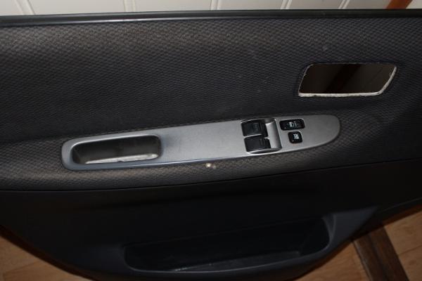

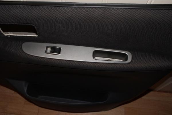

Takk for linkene :) Har sett igjenom tråden din tidligere så viste om dette bilde. Jeg har en ledning mere på min bryter, så regner med jeg skal få auto funksjonen til både opp og ned :m'm: Sattser på montering i helgen, men må få meg en loddebolt først. Støydemping får vente litt siden dama jobber mye kveld og 3.barn som krever sitt. Tenkte snart å begynne på småskadene å få lakket den rundt utenom taket. Blir fortsatt vit, sparer mye arbeid..

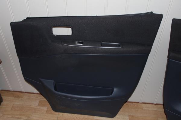

Tenkte å ha på noe asfalt matte på dørene før disse blir montert. Håper det blir merkbar forskjell.

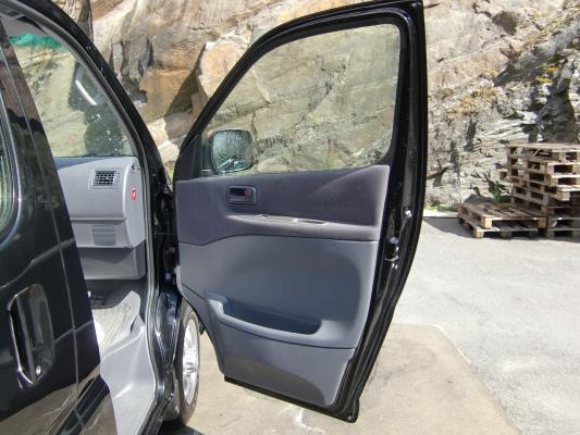

Har bestillt dørtrekk fra nye type Hiace. Betalte 1000,- for begge sider inkl. frakt. Samme type som på bilde under. Legger ut bilde av trekkene når jeg får dem. [ATTACH]36235[/ATTACH]
