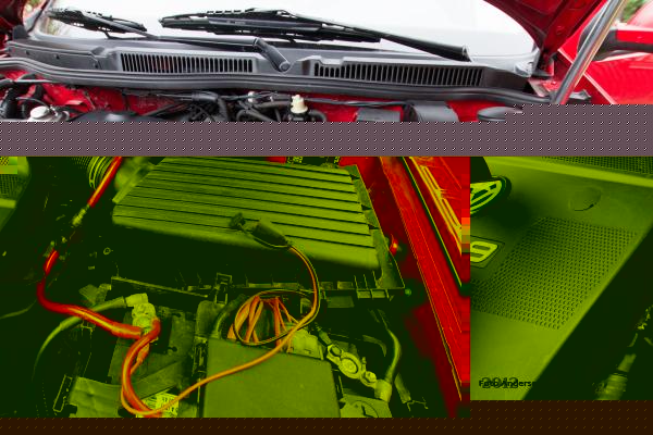

Hei! Når jeg skulle ha strømkabelen fra batteriet og bak til forsterker så fant vi en liten gummi propp i torpedoveggen som vi tok bort og førte bare strøm kabelen igjennom den. Det tok litt tid før vi fant den men den er på venstre side av motor blokken. Kan prøve og ta bilder i morgen når det er dagslys som viser :)
