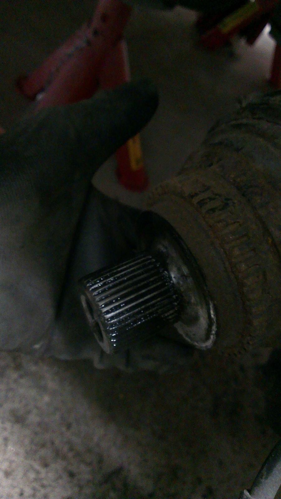

fått gjort litt nå i helga,har fått gjort i stand bilen så den går igjennom eu kontrollen, hadde ett ytre drivledd mansjett som tok kvelden så har kosa meg fælt med å bytte det!nye trykkrør fra IC er på plass.. forstillinga prøvde jeg å justere uten hell så det får jeg be dem ta på eu.. Vask av endeledd med bremserens! fungerte helt TOPP! :)

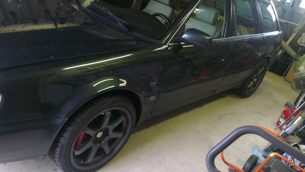

Legger til noen bilder av bilen og har noen "enkle" spørsmål! :) -intercooler?uten og måtte skjære og hærje i stykker fangeren? -seriekoble en ekstra mindre IC med den orginale?hvordan vil det fungere?ett større trykkfall? som jeg har skrivd før så vil jeg ha bilen til å se mest mulig orginal utvendig :)
hadde sett for meg en fullstendig tråd av dette prosjektet, men har allerede gjort en del hovet poenget med denne bilen er vell en gateregga værsting/ sleeper. begynner med noe som er gjort intill nå! -stop tech calipere foran med yelowstuff klosser/ebc skiver, bak er det ebc skiver med yelowstuff klosser og har beholdt org.calipere - monroe dempere med eibach fjører -oppgradert rs2 grenrør med garrett GT30 R AR 86 "420 oppsett" -3"bak med 2 dempere og videre til 2 sugerør i enden for moroskyld dette er noe av det som er nå men det står en ny motor på bukk som er ferdig, er bare sprut igjenn som står på innkjøpslista :) bilder kommer veldig snart! kom gjerne med innspill og forslag. mvh. Peder.
