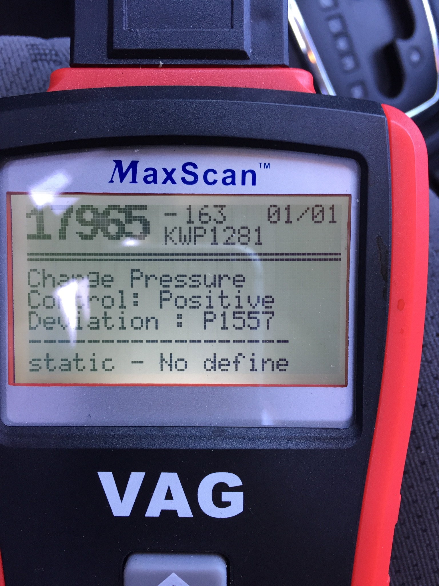

  4. http://wiki.ross-tech.com/wiki/index.php/17965/P1557/005463
  5. Ok,men som sagt over her burde du fått tatt diagnose,kan jo bli dyrt i lengden og skifte på måfå... Legger med bilde på det som dukket opp hos meg med samme problem
  6. Fikk forøvrig samme feilmeldingen som du får tidligere,problemet var da gjenkokset inni turbo og måtte ta opp og rengjøre,staget beveget seg bare bittelitt
  7. Visst du tar av slangen som går ned til turbo og putter den i munnen og suger opp vakum,går da staget helt fint ?
