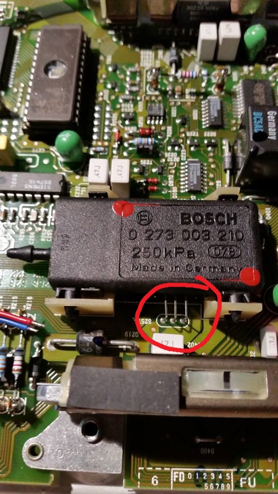

Hei, Er på vei til å bytte av MAP sensor fra 250Kpa til 300Kpa men da jeg åpnet Motronic ECU'en så har jo ikke den orginale Map sensoren noen "fargekode" den har bare 3 pinner som går rett ned i kortet, mens min nye sensor har 3 farger. Rød som er +5V, Blå som er Jord og Blå som er "Out" Noen her inne som vet hvilken farge jeg skal lodde hvor? Eller som vet hvor jeg kan få tak i en oversikt over hvilken pinner som gjør hva? Takk for svar

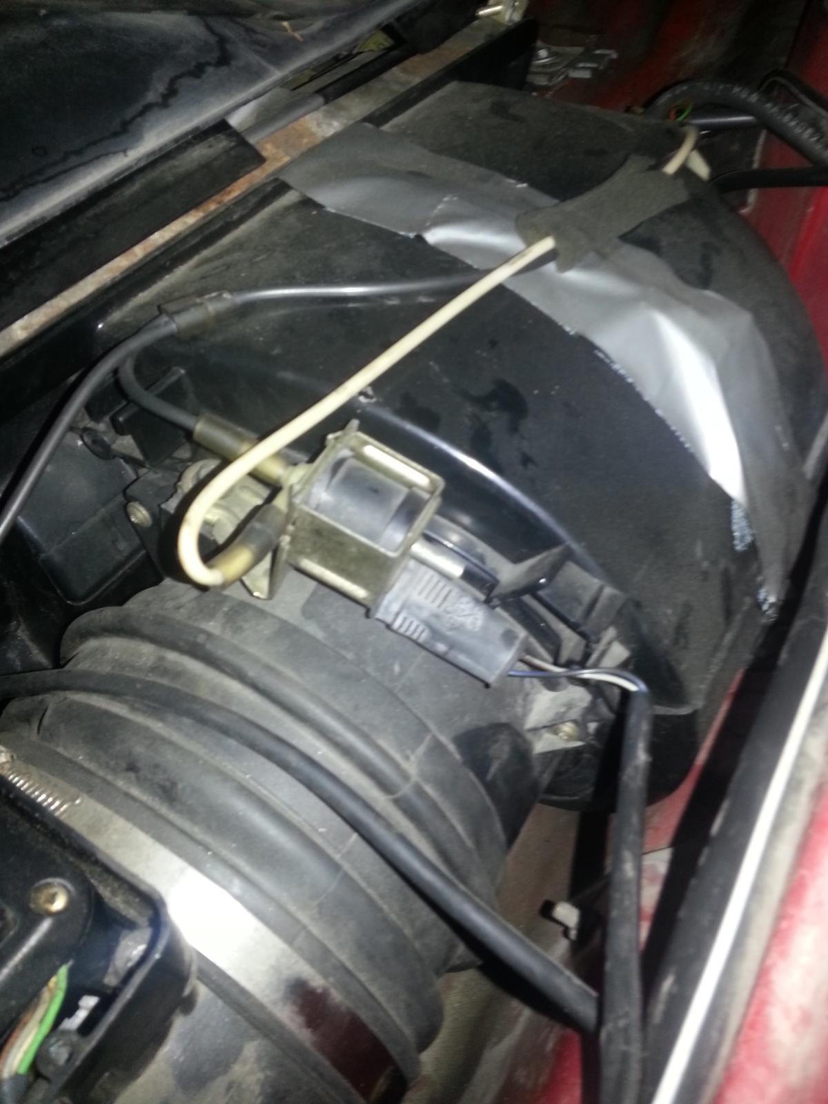

Hei igjen Kikka litt rundt under dekselet som ligger over Varmeapparatet mitt og så at jeg manglet en vakuum slange inn på en "splitter" Har ikke testet om den suger luft eller hva som skjer når jeg holder fingeren foran. Varmeapparatet fungerer på varme men ikke så godt på kulde, blåser forholdsvis varmt på "LO" på og motor til AC slår heller ikke inn. Kan den vakuum slangen være årsaken? Når jeg trykker på AC knappen(Snøfnugg) så kommer det opp en lite tegn men det skjer ikke noe. Pumpa får heller ikke strøm, men hvis jeg kobler strøm rett på, så slår den inn men blir ikke noe kaldere av den grunn...Er ikke et stort problem, men hvis det er en "kjapp" fiks på dette er det like greit og gjøre det. Var innom Svendsenseksos for og ta en gratis trykktest av AC men de hadde selvfølgelig ikke riktig nippel så de kunne bygge om, men dette kostet fra 5-8000kr som er helt uaktuelt. Tenkte litt på at det var lite gass at det var derfor den ikke slå inn. Legger ved et bilde over "Splitteren" Der det kommer 2 vakuumslanger inn/ut. Den øverste ser ut som om går inn i en boks som er på venstreside i motorrommet, men denne var litt "løs" og var langt ifra tett. Den slangen til høyre går over i noe som ser ut som om en ventil, som stenger/åpner en klaff. Takker for tips og råd Lars Erik Økter
