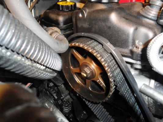

Takk for mange gode tips vedr. EU-kontroll!!! Spørs om jeg ikke like gjerne skal benytte meg av han fyren i Halden! Tror ikke den går igjennom hos min faste EU-kontollør. Og NÅ trengs EU! Ang. griseri under og bak motoren; - jo, - det kommer fra en simmering! Nærmere bestemt denne: [ATTACH]31567[/ATTACH] Etter å ha plukket av hele fronten på motoren fant vi ut at det ble kastet olje ut bak kamhjulet. Ikke så rart, - simmeringen hang løst på yttersiden. Men etter å ha montert ny og testkjørt skrudde vi det sammen igjen. Bilder hadde jeg ikke tid til å ta før etterpå, - derfor ser det nok noenlunde helt ut. Neste utfordring var jo reimskiva og bolten. Her målte jeg ut med skyvelæret og fant ut hvor mye gjenger som var igjen, - og kappet en ny bolt til riktig lengde. Så presset vi på reimskiva helt inn, - før bolten ble montert med Loctite. På med reimer og stramming, - og vips kunne vi ut og teste!! :) :) :) :) Videoen er dessverre i feil format, - så den får vi sjekke i morgen. Men jeg kan rapportere at nå er bilen testkjørt og funnet nesten i orden. Må antakelig bytte et par bremseslanger foran, - da bremsene henger på etter litt kjøring. Og så må vi ha tak i noen andre hjul. Ved litt pådrag gikk det ikke helt rett frem, - så vi trenger noe med litt bedre feste og lavere profil. Temperatur holdt fint, - og motoren går pent. Sinna!!!! Piggfrie vinterhjul er det i alle fall ikke mye feste i....... :) :) Check Engine - lampa lyser innimellom, - så vi må få sjekket og nullstilt feilkoder og teste om de kommer igjen. Noen bilder fra garasjen etter testkjøring: [ATTACH]31568[/ATTACH] [ATTACH]31569[/ATTACH] God natt! -

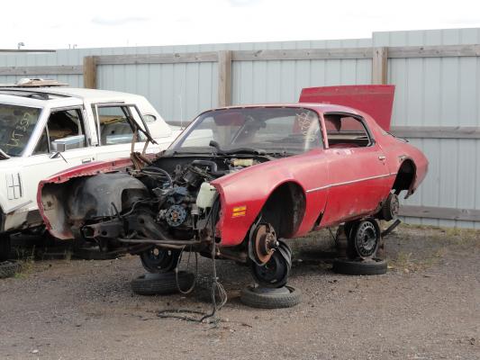

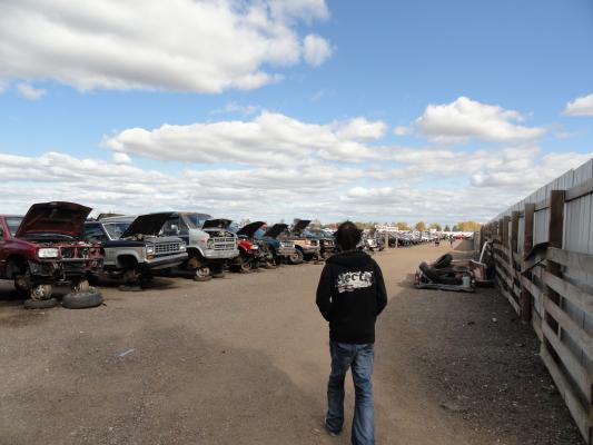

Det er mulig jeg har vært på feil junk-yards, - men tok også en del telefoner for om mulig å lokalisere Neon'er sist vi var i USA. I det området vi reiste var det heller underskudd på objekter..... Og svært få R/T, - nærmere bestemt: EN. De vi kikket på var det også plukket bra med deler fra. Fant f.eks. ikke originalt Dodge-ratt på noen av dem! Nøyde oss til slutt med noen emblemer og ting som ikke tok plass i kofferten, - og det fikk vi attpåtil gratis! Slitasje etter de guidene har vi også på nesten alle. Vi har et par ekstra vinduer, - men de er også noe slitt av guidene. Om du skifter til ruter uten slitasje så sørg også for å få byttet guidene, ellers blir de nye også fort slitt! [ATTACH]31427[/ATTACH] Vi kjørte selvsagt Mopar-product, - blå Dodge Charger i forgrunnen :) [ATTACH]31428[/ATTACH] [ATTACH]31429[/ATTACH] Mye biler og langt å gå, - men lite Neon'er Sa du 71 Pontiac Firebird Formula?? [ATTACH]31430[/ATTACH] Dette er vel antakelig en 74, men ligner bra... -
