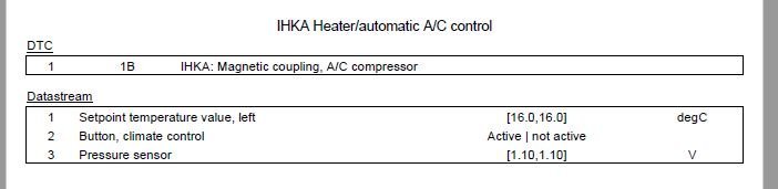

Hei Noen som har noen tips, himla varmt å kjøre uten klima anlegg nå :-) Det ser ikke ut som kompressoren vil koble inn, kan dette skyldes for lite trykk? Lest av sensorene og de sier 1.10 - 1.10 - se vedlagt bilde fra feil skanningen
