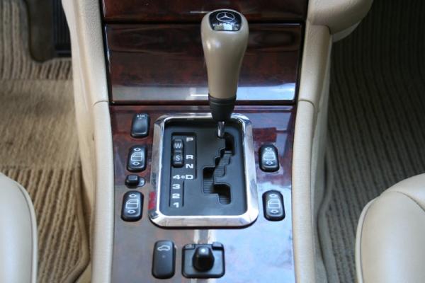

  1. Vakum pumpa til sentrallåsen sitter under baksetet. Hører du den suger/gir luft når du trykker på knappen på dashbordet? Med motoren av hører du den tydelig. Disse pumpene er ikke glad i fukt og den er pakket inn i skumgummi. Hadde tatt opp og sett på den hvis du allerede ikke har gjort det.
  2. [ATTACH]33978[/ATTACH] Denne du mener? Jeg måtte bytte alle bryterne på min, fordi de henger sammen i den plata. Kostet den nette summen av 2000 kr for ei plate med seks brytere.
