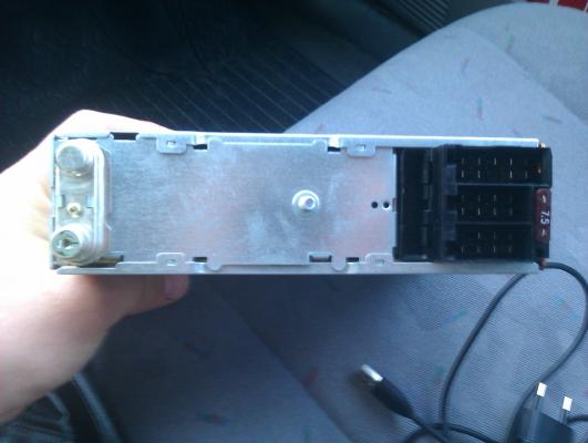

Hva trenger jeg av overganger og lignende for å ta ut orginal kasettspiller i min "nye" Opel Corsa Swing 98? Har funnet frem følgende Stero: http://biltema.no/no/Bil---MC/Bilstereo/Radio-og-CDDVD/Bilstereo-DAB-24687/ Kan jeg bruke gammel antennekabel og bare bytte antenna på taket? Kabler: http://biltema.no/no/Bil---MC/Bilstereo/Monteringsdeler/Adapterkabler-ISO-31540/ Har lagt merke til at min Opel har 3 stk kabelkoblinger + en for antenne
