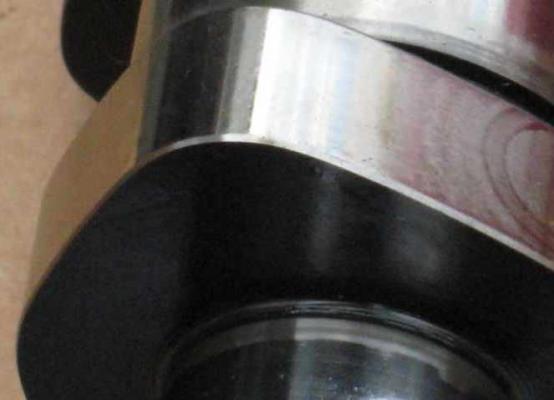

Hvis ventilløfterene er konkave eller de har sprekker på toppen, da bør de byttes så fort som mulig. [ATTACH]39736[/ATTACH] konkav til venstre, ny til høyre [ATTACH]39737[/ATTACH] med ripper i midten. Det går bra å kjøre med sånne ventilløftere men det er anbefalt å skifte dem når du har anledning til det. Kamaksel bør også sjekkes. [ATTACH]39738[/ATTACH] good [ATTACH]39739[/ATTACH] bad

Du må fjern topplokkdeksel for å kunne se ventilløfterne.
